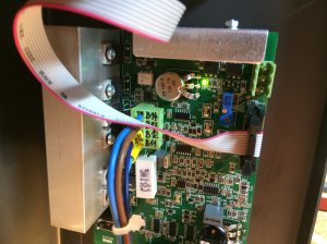

Ty máš na desce LED DIODU ?.To je možná inovace.Nicméně pokud máš zapojeno podle schéma výše co jsi dal,mělo by to být OK.Já schéma na OMI 305 nenašel.Ani na stránkách OMICRONU.Diody by měly být 2.Zelená je PROVOZ.Červená je zapojena do obvodu tepelné ochrany.Ta svítí v případě přehřátí .Nedostane se napětí do desky,stykače,ventilu.
Pokud Ti po pár sekundách spíná ventil,nejspíše máš zapnutý jeden z dolních potenciometrů na hlavní desce.(Při otočení do levé polohy musí cvaknout.To je vypínač.)
Do levé krajní polohy nastav i ty potenciometry s předfukem,dofukem a dohořením.Ten pro výlet drátu vytoč do pravé polohy.(Měl by to být ten u kontaktů pro tlačítko)Některé motorky potřebují k rozjezdu více.

Potenciometre so spínačom som prekontroloval a boli vo vypnutom stave, ale ostatne potenciometre boli nespravne nastavene. Prefuk, dofuk, dohorenie som dal na MIN a vylet dratu som dal na MAX a zvaračka začal dobre fungovať. (:
Už ani dioda na doske nesvieti.
http://www.svarforum.cz/forum/uploads/thumbs/7321_img_0269_1.jpg

Blahopřeji.Tato Tvá deska je opravdu jiná.V práci děláme s podavačema které mají desku s číslem 24.Stalo se ale že naši elektroúdržbáři při výměně staré desky za novou dali upozornění na změnu ovládání výletu drátu.Ty nové desky jsou sice záměnné,ale mají výlet drátu ovládaný jinak.Kde desky objednávají nevím.Dříve ale brali od AEK v Třebíči.
