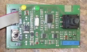

Pohled na elektroniku  bodovačky řízené  procesorem
https://uloz.to/!Ov7s4IrSpmn9/bodovacka-cpu-jpg
a takhle pracuje po domluvě.
https://uloz.to/!VinStn7NGgXY/p1070243-mov
Schema bude uvedeno později.

příliš velký tah komína lze jednoduše vyřešit regulátorem tahu komína který kupodivu funguje i při výpadku el.
Jen mi nikdo nevysvětlil jak se řeší situace kde
1.kotel vypouští splodiny do 150-200C které se po cestě ochladí a pouštět více je teplo vyhazované ven)
2.teplota na vršku komína nemá klesnout pod 90C (kondenzace)
a ve finále
3.nainstalovaný regulátor tahu přitahuje do komína studený vzduch, tím pádem klesne na vstupu do komína teplota vypouštěných splodin big_smile
ale kondenzaci nepozoruji nikdě,předepisují to všichni výrobci kotlů (dřevo,pelety atd..)   tak je to asi v pořádku.

#223 21-01-2018 13:48:20
JaroslavPavel
Registrovaný: 03-07-2017
Příspěvky: 399
Re: SMA-250-1 oprava tyristorového nf měniče
Toto je deska z CASTOLIN ULTRA plus , prosím kohokoliv z Vás , nepodařilo se mi identifikovat integrovaný obvod za potenciometrem .( pouzdro 2 x 15 nožiček )
Vyčetl jsem tyto údaje:
NEC MYS
501 T
0646KM53
Je na desce krystal 20000H9B
http://www.svarforum.cz/forum/uploads/thumbs/7964_deska_2_1_w.jpg
Editoval JaroslavPavel (21-01-2018 13:54:37)
#224 21-01-2018 14:46:37
Aleš_
Registrovaný: 13-05-2008
Příspěvky: 425
uPD78F0501: 8-BIT, FLASH, 20MHz, MICROCONTROLLER, SSOP30
Původní výrobce je NEC, protože obvod byl vyrobený 46. týden v roce (20)06, ale podle toho, co jsem našel, tak se v roce 2009 spojil NEC s Renesas, takže nově to najdete pod výrobcem Renesas, např. zde
Toto by měl být datasheet k tomu 78F0501.
Editoval Aleš_ (22-01-2018 02:00:13)
