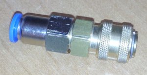

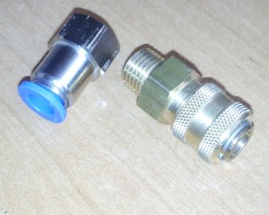

#3 19-09-2016 08:09:27
Discovera
Registrovaný: 07-06-2009
Příspěvky: 1421
Re: Rychlospojky na argon na čínských TIG svářečkách
Za 150Kč celek mini rychlospojka G1/4" na hadičku 8mm
http://www.svarforum.cz/forum/uploads/thumbs/1176_img_20160919_070336.jpg
http://www.svarforum.cz/forum/uploads/thumbs/1176_img_20160919_070419.jpg
Editoval Discovera (19-09-2016 08:09:46)

#5 19-09-2016 09:39:18
Discovera
Příspěvky: 1421
Běžná je smile ale rozdíl třebas v této je oproti té co prodávate u Vás (Chobola) v závitu a velikosti klíče, kterým se utahuje. Tato je kupovaná u ekompresory.cz (nikde jinde jsem jí nesehnal jinak) a padne do plastového čela v Pegasu od AlfaInu bez úpravy. Ty od Vás jsem kupoval už 3ks a mají zase výhodu dvou půlek....tedy dají se rozšroubovat (druhý konec pro hadičku) ale nevýhoda je jemný závit a je menší než G1/4" a né všude se dá použít. Jinak souhlasím...standardní mini rychlospojka...ale né všude jdou prostě koupit. A né každá svářecí technika je schopna je prodat (sehnat jakoukoliv verzi). Takže vím jen o Chobolovi, kde s klidem nakoupím a na e-kompresorech.
