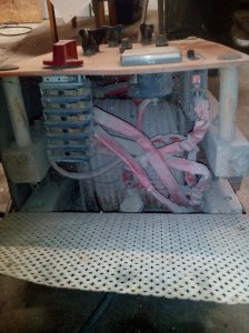

http://www.svarforum.cz/forum/uploads/thumbs/7477_14618725_1076849005743820_99609374_o.jpg

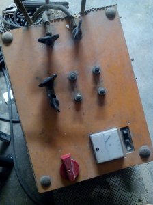

http://www.svarforum.cz/forum/uploads/thumbs/7477_14571920_1076848849077169_899159368_o.jpg

Není to náhodou dvoufázové trafo ? Na tom obrázku toho moc vidět není,ale vidím pouze jedu cívku vinutí.
#7 13-10-2016 20:00:52
fojtik.j
Registrovaný: 01-10-2016
Příspěvky: 12
Re: TIG z 3 fázového trafa
Musel bych to úplně oddeklovat abych udělal lepší foto. Každopádně je to na 380V akorát nikdo neví naco je ten přepínač který ma 5 poloh

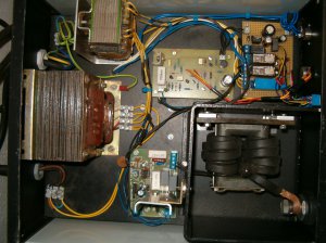

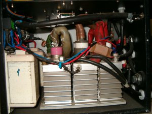

http://www.svarforum.cz/forum/uploads/thumbs/174_obrazok_003.jpg
http://www.svarforum.cz/forum/uploads/thumbs/174_obrazok_002.jpg
Ale keby som sa mal mal znova rozhodnúť či kúpiť  alebo vyrobiť , už by som do toho znova neišiel ...
Mne to trvalo zhruba pol roka ,kým som zohnal všetko potrebné ...
Editoval m.evil (13-10-2016 23:39:16)

m.evil napsal(a):
Kde si zohnal tu pasovinu asi pletene ploche lanko - nech to nezhanam dalsi polrok wink
Link : Stavba kompresora www.bit.ly/2fywe1u  Lacne hobby CO2 zvaracky www.bit.ly/2EO3SQk Kukly www.bit.ly/2eSAlrB
Hladam zvaracku do XXX http://bit.ly/2wDObaP Pasove Pily www.bit.ly/2iOcpXj TIG www.bit.ly/2KdU02O
som pichlavy od narodenia a co je horsie picham z kazdej strany rovnako wink
#11 14-10-2016 09:56:17
m.evil
Registrovaný: 22-10-2007
Příspěvky: 2125
Ta pásovina pochádza z tlmivky starej ruskej nabíjačky.
Rovnako aj tyristory ...
Akurát som ju obalil dvojitou vrstvou zmršťovacej bužírky.
Nemusí to byť práve plná pásovina akú som použil ja.
V profi zváračkách , je vinutie tvorené lankom , ktoré je zložené z viacerých lakovaných vodičov .
Jednoduché na výrobu a lepšie sa s tým pracuje ako s jedným plným vodičom .
