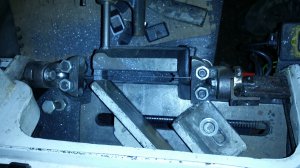

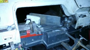

#17 10-03-2016 22:25:05
Mikema
Registrovaný: 26-06-2015
Příspěvky: 54
Re: Pasova pila Proma PPK-115
http://www.svarforum.cz/forum/uploads/thumbs/6545_dsc_0540.jpg
http://www.svarforum.cz/forum/uploads/thumbs/6545_dsc_0541.jpg
Takto jsem musel domečky vytočit na stranu,  jeden více než dovolila vůle,  tak jsem jej podložil kouskem oceli a uz to řeže celkem rovně....  ještě to zitra vyzkouším...

#18 10-03-2016 22:55:33
Za litr to máš za babku.To červený bylo první co jsem jako zbytečnost vyhodil.
#19 10-03-2016 23:24:57
já jsem řez celkem srovnal tím vysunutím vodítek, ale když řežu pod úhlem 45°, musím je roztáhnout a je to zpět. Budu to posílat na reklamaci kvůli tomu krytu řemenic, tak tam chci domluvit jestli by se na to nepodívali - pro jistotu
