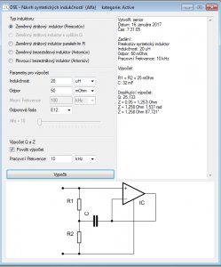

Na ten program by som sa pri konkrétnom projekte nespoliehal. Skúsil som ho nainštalovať a už pri bežnej prehliadke sú vidieť zásadné chyby. Napr. už tabuľka rozmero a hodnôt vodičov podľa normy AWG sú prepočítané priemery aj prierezy uvádzané v mm a mm2, v skutočnosti sú uvedené hodnoty odpovedajúce m a m2. Skúsil som aj návrh syntetickej tlmivky a pre 20 µH, odpor 50 mOhm vyšiel kondík 32 mF. Nehovoriac o tom, že vo výpočte nie sú zahrnuté parametre záťaže OZ.

bobobo: to áno. Pravdepodobne tak nejako tie regulačné tlmivky v invertoroch fungujú. To ale ako to popisuje styles, je to jiné zelí. On opísuje samostatnú syntetickú tlmivku nezávislu na zdroji a aj v uvedenom programe je výpočet pre toto riešenie. Tam si priamo obvod sleduje zmeny prúdu a automatický kompenzuje bez toho, aby inicioval reakciu zdroja. Neviem si ale ani ja predstaviť, ako by sa to dalo ekonomicky prijateľne použiť vo zváračke. Prikladám aj obrázok z výpočtu:

Ale právě jsi ho svedl do techniky jiného oboru. A ani jsi funkci nevysvětlil . Jen jsi to zběžně popsal . Tak by to fungovat nemohlo , protože by tento obvod musel mít vlastní zdroj a musel by pracovat proti vlastnímu zdroji sváření , čímž by došlo k tomu , že by pracovaly proti sobě . Tím by vzniklo teplo , které by se muselo nějak vyzářit , ještě by se snížila účinnost stroje . Já jsem to popsal správně . Meleš tam něco o operákách a to zde vůbec nemá co dělat . Je to čistě digitální problém v řízení jednoho zdroje , tečka .

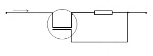

bobobo: Ta elektronická náhrada tlmivky v invertoroch zrejme funguje tak ako popisuješ. No nie je to plnohodnotná náhrada, pretože na okamžitú zmenu prúdu zareaguje so spozdením. Ta zmena v prúde sa musí premietnuť do zmeny riadiaceho obvodu výkonových prvkov a tak spätne sa  tá vyvolaná kompenzácia musí dostať cez trafo a usmerňovač na výstup. Nech budú akokoľvek rýchle obvody ktoré tú kompenzáciu majú na starosti, nemôže ta reakcia byť okamžitá. Tie najrýchlejšie zmeny zrejme kompenzujú pasivné komponenty ako vinutia a vodiče. Pravá syntetická tlmivka však reaguje bezprostredne. Na porovnanie uvediem príklad. Predstav si. že potrebuješ na rovinke nezabrzdené auto posunúť o 2 m ďalej. Zatlačíš naňho zozadu a protitlak na tvojej ruke je reakcia na tvoju akciu a obe sú časovo zhodné. Ak ale tá rovinka nie je ideálna a zistíš, že sa auto začína pohýnať späť dozadu, tak ho potrebuješ zastaviť. V tomto prípade si vizuálne zistil, že sa auto pohlo, očný vnem inicializoval v mozgu potrebu konať a mozog vyšle signál pre úkon, ktorý zariadi zastavenie auta.
BTW, tá syntetická tlmivka je vlastne dvojpol a nepotrebuje externé napájacie obvody. Na svoju funkciu využíva prúd, ktorý má za úlohu moderovať. Princíp je veľmi jednoduchý a podobá sa to regulátoru prúdu, ktorý sa objavil už v začiatkoch sfetovaných smile tranzistorov
http://www.svarforum.cz/forum/uploads/thumbs/3294_sshot-14.png
oproti regulátoru je tlmivka usporiadaná tak, aby netrvala na nastavenom prúde, ale aby kompenzovala iba rýchle zmeny prúdu.
Plne však súhlasím, že na zváracie aparáty takéto riešenie nie je vhodné, lebo vykazuje značné straty a produkuje množstvo tepla. Veď len saturačným napätím na polovodičoch, hoci len 1 V pri 200 A je to 200 W.
