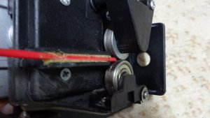

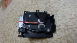

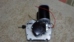

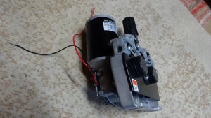

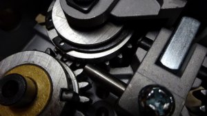

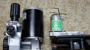

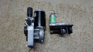

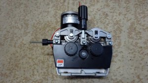

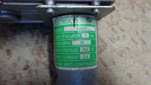

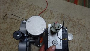

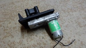

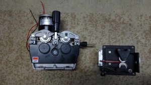

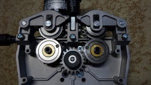

Tak aj mna uz prestali bavit sustavne problemy s tymto hrackarskym podavacom a v slabej chvili som od poliaka objednal 4-kladku. Nazivo som to predtym nevidel, tak nikdy by ma nenapadlo, ake monstrum mi pride v baliku )) Do Gude krabice nie je sanca to zamontovat, preto to cele asi preskladam do vlastnej, vacsej krabice. Na zvaracke uz mam par uprav - velky kondik, ina doska s relatkami, ina PWM atd. Ale k tomu feederu - na to, ze je to cina tak je to naozaj v perfektnej kvalite. Ziadne vole, vsetko sedi, plochy su brusene, silny odliatok a vyborne spracovanie kazdeho dielu. Cista hmotnost 3,1 kg, teda je to masivna vec. Motor 3,5A oproti malemu 0,4A... Kladky su s drazkami 0,8/1 mm. Na 24V PWM si len tak tichucko svisti. Neexistuje, aby sa ten drot este niekde zastavil. Cena s dopravou od poliaka nejakych 85E. Pridam par obrazkov na porovnanie velkosti :

heh, no to je do inej temy, to tu nebudem rozoberat.... toto som dal sem len pre porovnanie, mozno to niekomu pomoze
...ináč som rád, že si tie fotky sem dal - nech si to každý porovná. Ja mám vo svojom ForMIGu tiež poriadny štvorkladkový plne hnaný podávač a vidím ten rozdiel. Ukazoval som to aj známemu, keď kupoval lacné "céočko" ako má vyzerať podávač - s tým, že nemusí byť nutne štvorkladkový, ale motor musí bezpodmienečne mať "silu" aby podával rovnomerne - o tom je totiž celé "céočko", ale tá nízka cena ľudí tak zmagnetizuje, že ohluchnú, oslepnú a zabudnú... ...doteraz má tiež s tým lacným slabým plastovým podávačom problémy - tak mu treba! :-D

stim podavčem jste fakt přestřelil, šla by tam dat max 2kladka ktera by se tam napasovala celkem v pohodě, ale dají se sehnat i 4kladka mini ten je okus menší než tahle krava podavač takovej jsem viděl v migatronic 400A..
