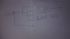

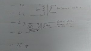

Dalo by se připojení téhle svářečky vyřešit takhle?  Pak by tam mohl být klasický hlavní vypínač a ne ta šílenost od výrobce. Zároveň bych mohl použít lepší ventilátor a napájení řídící desky odděleně od svářecího trafa.  Chci zachovat možnost připojení na 230 i 400V. Snad to není šílenost, nejsem elektrikář.

A zapojení s redukcí na 230V
http://www.svarforum.cz/forum/uploads/thumbs/8002_img_20170810_105806968a.jpg

Původní třípolohový vypínač by šel pryč a místo něj klasika, něco jako:  https://www.elima.cz/obchod/gw70005-vyp … 8018.html.
Prostě Obyčejný vypínač zapnuto- vypnuto.
Při zapojení do pětikolíkové zásuvky by to šlo automaticky na 400V.
Přepínání na 230V by bylo pomocí redukce v připojovacím kabelu viz. druhé schéma. Je to nakreslené dost zjednodušeně, ale jde mi o princip.
Takže pokud bych použil přechodku z pětikolíku na tříkolík, tak by to šlo automaticky na 230V, pokud to zapojím bez přechodky, tak automaticky na 400V.Špatně přepnout by to nemělo jak jít.
Omlouvám se, že nepoužívám úplně odborné výrazy.

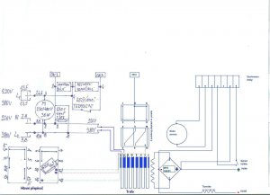

Souhlasím se Senderem.Při správném zapojení vidlice na 400V a přepnutí volby napětí na  230 se nestane nic.Pokud odešla základní deska ,a stykač mohla proběhnout fáze přes kondenzátor u větráku.Tam je přímá cesta pro napájení desky.Zde je schéma http://www.svarforum.cz/forum/uploads/thumbs/7320_1400_uprava_schema_2.jpg
Edit:Znamená to celé proměřit a najít závadu.To vše od přívodního kabelu až po můstek s diodami.Podíval bych se i na tepelnou ochranu.U mé svářečky zkratovala výstupní páskové vinutí.Je dost nešťastné umístěná.Prostě měřit a měřit.Mnoho zdaru.

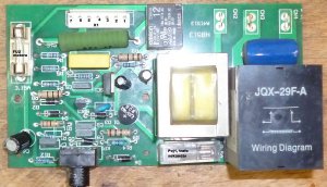

http://www.svarforum.cz/forum/uploads/thumbs/7964_soueastky_1.jpg
Pokud chcete přezkoušet funkci Vaší desky pak:
Odpojte samici konektoru X1  a nyní když přivedete napětí 12V z nějakého  ss zdroje  na svorky 1:X1 a 4:X1 , tak nepoškozený sekundár trafy bude pro ss napětí pouze činný odpor drátu a pokud bude dobrá pojistky Poj 1 , tak dojde k sepnutí obou relé Re1 a Re 2 a na kondenzátoru C2 naměříte případných 12V mínus úbytek napětí na sekundárním vinutí trafa.Když by se relé neměly k sepnutí ,tak místo 12V připojte třeba 15V.
Dokonce je jedno jestli na svorku 1:X1 připojíte + neboi - pól toho pomocného zdroje .
a totéž platí pro svorku 4:X1
prostě relé budou cvakat .
Jo a žádné jiné napětí tam nepřipojujte .
Pokud Vám ta relé budou cvakat, pak můžete přezkoušet i funkci regulátoru a to tak. že:
připojíte zpět konektor X1 , vyjmete pojistku poj1 ( kdyby trafo TR 2 chtělo vyrábět nějaké napětí aby nám nepřekáželo( to napětí ),ale říkal jste , že je trafo vadné, tak nebude žádné napětí vyrábět .)
, pak použijte opět ten náhradní ss zdroj , s 12V nebo 15V , kdy jste si vyzkoušel, že Vám spínají ta dvě relé a připojíte ten zdroj na svorku 4:X1  a na konec pojistkového lůžka od pojistky Poij 1 , a to ten co vede směrem k usměrňovači W08 (Z1 )  a toto napětí vám sepne ta dvě relátka, jedno relé zapne přívod do svářecího trafa( propojí se svorky CN3 a CN2 )  a to vám vyrobí napětí pro motor posuvu drátu a druhé relé odbrzdí motor a připne motor na záporný pól usměrňovače pro svařování  . No a jeli nepoškozen regulátor motoru a taky funkční svářecí trafo a usměrňovač pro svařování , začne se motor točit a jdou u něj regulovat otáčky potenciometrem .
Pak už Vám zbude najít tu vadu  po připojení 400V místo 230 V . a bude to přerušený primár TR2  Trafo se dá nové a je vše opraveno.
jinak při připojení 400V místo 230V , došlo toto napětí pouze na primár TR2 a svářecí trafo toto napětí vůbec nevidělo, pokud ten uživatel nesepl pistoli.
Pak bylo na primáru i sekundáru pouze  1,7krát vyšší napětí než jmenovité .To mohlo vést pouze k poškození primárního vinutí TR2 ostatní součástky neměly překročeny nadlimitně mezní parametry
Takže .... ať se daří .
