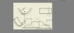

Kamarád si nechal svařit žlab ze dvou rozdílných materiálů viz. příloha.Cena byla dosti vysoká ,ale nejvíce nás překvapila spotřeba použitách elektrod.Jde aspoň přibližně spočítat kolik elektrod nebo kolik kg.elektrod je potřeba na takový svar?
Byly použity elektrody O.K. 67,60 o průměrech 2,5mm a 3,2mm.

No, je tam na jednom sváru skoro 2 kg svarového kovu při velikosti sváru a=6 + zbytky elektrod + rozstřik, to je klidně i 5 kg elektrod. Pokud by to bylo svařované oboustranně, je to dvakrát tolik.

svařované to bylo jen jednostranně a firma účtovala 9,6 kg x 960 Kč.
Elektrody byly zvoleny správně ,nebo měly být použity jiné?

Elektrody jsou správné, přechodovka 23/12. K ceně se radši vyjadřovat nebudu, sám si zadejte do vyhledávače tento typ a podívejte se na nabídku...

Když spočítám hmotnost materiálu dodaného do svaru mě vychází necelé 1 kg,kdybych počítal 1/3 na odpadcích + váha obalu elektrody ,tak i těch 5 kg se mě zdá hodně.Je na to nějaký vzoreček jak to přibližně spočítat nebo těch 5 kg byl jen odhad?

délka sváru v mm x a² + cca 20 % na převýšení.
Tl. materiálu 8 mm = svár velikosti a= 6 mm
takže zde:
3700 x 36 x 1,2 = cca 1600 g čistého svarového kovu + zbytky elektrod + rozstřik + obal elektrod a je to těch 5 kg jako nic. Pokud by se dělalo stehování s odbrušováním stehů, tak klidně i kilo navíc. Takhle normuji spotřebu přídavných materiálů už desítky let a při vyhodnocování zakázek jsem v toleranci do 5 %.
Co si v daném případě firma naúčtovala je věcí smlouvy mezi zákazníkem a firmou. Mohla si taky naúčtovat 3 kg elektrod a 10 hod. práce po 1000 Kč na hodinu a taky by to bylo v pořádku, když by to bylo ve smlouvě.

chybí mi v tom výpočtu převod na měrnou hmotnost...
5kg to je celej balík, kvalifikovaným odhadem smile by mi na a6 4metry balík stačil bohatě...
Ta cena je komplet za zakázku nebo jsou tam další položky?

Mně vyšlo 1248 gramů, když se počítala hustota kovu  za 7,8 g/cm kubický.
jirkasmakal: A ještě malý dotaz pro doplnění, jaká se na to potom použila povrchovka?

Mně pro převýšení 20% a 7,8g/cm3 vyšlo 1498 g.
Edit.: i já si myslím, že se všemi ztrátami by se do 5 kg museli vejít.

Povrchová úprava nebude žádná,celé to bude ve vodě v hloubce 1,5m.

Tedy pokud to bude ve vodě, tak mělo být koryto zavařené oboustranně. Koroze mezi plechy svařenec brzy poničí. A podle naúčtovaného množství přídavného materiálu bych spíš uvažoval o té technologicky správné variantě.

Taky bych to viděl na oboustranné zavaření. A pokud možno vodotěsně, aby se do spáry nedostala voda. Pokud to je při tak dlouhém svaru možné. Protože jinak může dojít uvnitř spáry k elektrochemické korozi a korozní zplodiny ten spoj mohou snadno roztrhnout.
Případně před svařováním tu spáru utěsnit nějakým tmelem, při kterém se to dá svařovat.
A svar a blízké okolí přetřít barvou, která snáší trvalé ponoření ve vodě. Nebo aspoň asfaltem.
Teda pokud ta voda, ve které to je ponořeno, není extrémně tvrdá a spíš zásaditá, potom by vyloučený vápenec a další nerostné látky mohly kov překrýt  a zastavit korozi.
