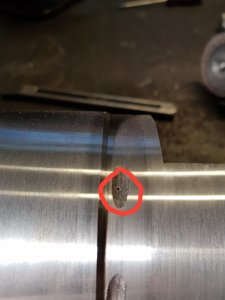

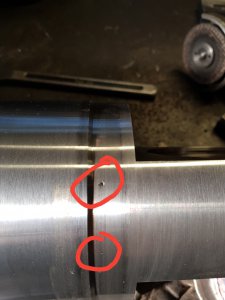

Dobrý večer,potřeboval bych poradit,ve svarování mám praxi 8let ale nedávno jsem změnil zaměstnání a učím se novým věcem..nemám praxi ve svařovní trubek (rotační svary)svařují převážně hydraulické válce..problém má takovéj že svar vypadá vyzuálně krásně ale když svar na soustruhu sjedou tak se objeví malé pory!postup mám takovéj:zavařím kořen,další vrstvu..ocelákem popř. bruskou svar trošku přebrusím abych ho zbavil nečistot a udělám poslední vrstvu.Při svařování nevidím že by se tam dělali ty pory!chtěl bych zjistit kde by mohla být chyba a na co bych se měl zaměřit...metoda Mag,drát je pruměr 1,0 esab..průtok mám 17L(rotačni svařování)děkuji předem za rady.
http://www.svarforum.cz/forum/uploads/t … 191304.jpg
http://www.svarforum.cz/forum/uploads/t … 191502.jpg

Cim odmastujes trubky pred zvaranim? Niesu od oleja?

očistím to jen suchým hadrem pro jistotu..jinak jsou trubky čisté

Pokud si vzpomeneš jak se vyrábějí trubky, tak už nikdy nenapíšeš, že jsou čisté.
Průtok 17 l/min. je hrozně moc, to už bude do ochranné atmosféry přisávat vzduch kdykoliv, když nebude hořák úplně kolmý na trubku. Taky nepíšeš, jak dlouhý výlet drátu z průvlaku (špičky) při svařování udržuješ. Pokud je to víc než 10 mm, tak budeš mít ve svarovém kovu pořád víc pórů. Taky nevíme jaký ochranný plyn používáš (CO2, nějaká směs) a jakou tloušťku trubek svařuješ. Podle tří vrstev to vypadá tak na 6 - 8 mm.

No, to vypadá na neodmaštíno od řezného oleje, tam bude hlavní problém....

Může to být špatná poloha hořáku k povrchu svařence.U trubky se obtížněji hlídá správná pozice a vlivem náklonu hořáku dochází k oddalování hořáku od svarové lázně.Další příčina může být injektrový efekt, turbulence na nestabilním oblouku nebo špatně zvolené parametry.Pokud se ale jedná o občasný ojedinělý vnitřní pór ve svaru, je to podle EN ISO 5817 vada přípustná do určitého průměru póru.Ten se určí výpočtem-max.D(průměr póru)=0,2 x s(jmenovitá tlouštka tupého svaru)max. ale 2mm.Jedná se o nejvyšší stupen jakosti B.Pokud tedy máme V svar potrubí o průměru 89mm a síly stěny 10 mm, může být průměr ojedinělého póru max. 2mm a svar je pořád vyhovující.U shluku pórů je stanovení přípustnosti o něco složitější, přihlíží se k průměru a vzdálenosti mezi póry.Jinak pokud se pór objeví po obrobení svaru, není problém ho opravit zavařením a přesoustružením.U takové drobné opravy nehrozí degradace mechanických vlastností svarového spoje.Prostě můžeme se snažit jak chceme, dodržovat všechna doporučení, u obalené elektrody přesoušet, ale i tak není možnost póru na 100 procent vyloučena.
