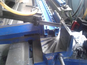

zdravím,
rád bych se chtěl zeptat na zkušenosti pilových pásů na pilous_cz
pár let jsme brali porůznu, nakonec skončili u wikus_cz.
bohužel se nám několikrát stalo , že pásy odešli okamžitě po pár řezech, což není normální.
( navíc ceny také nejsou ty nejlevnější)
máme nějakého jiného výrobce/prodejce  s kvalitními pásy za "rozumnou" cenu?
děkuji.
http://i.imgur.com/8ceu8n5.jpg
Editoval tibet (05-11-2014 08:38:59)

Volný tibete - reklamovali jste ty pásy co "nevydržely" nebo je to jen takový výkřik do tmy?  Když se stanou dvě stejné poruchy na čemkoliv ve firmě, tak okamžitě voláme prodejce a reklamujeme. Ať jsou to pilové pásy, brusné pásy nebo vrtáky. Totéž platí o nářadí či strojích. Pokud jsme něco dělali blbě, tak nám je vysvětlen lepší postup, pokud není vina na nás trváme na bezplatné výměně. Prodejců jsou mraky a firmy si v tomto směru docela "neformálně" vyměňují informace.

samozřejmě se zajíždějí, reklamovali jsem je , ale kroutí se...
že je to peckama v plocháči, seřízením pily a obsluhou apod.
nevím, nevím...proto hledám něco dalšího.
