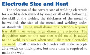

Tak jsem teď shodou okolností v knize Welding: Principles and Applications 7th Edition narazil na přesně opačné tvrzení:
http://www.svarforum.cz/forum/uploads/thumbs/8182_el_size.png
#9 06-04-2018 22:18:00
Re: Elektrody 3,2 vs 2,5 mm pro učení
Já jsem začal s 2,5, sehnal jsem levně ze šrotu krátké pásoviny 5-6mm a svařoval jsem je postupně k sobě až jsem z nich měl zase plech. 2,5 zvládne jakýkoliv stroj a spíš se sežene i nějaký odpovídající materiál.

Mne sa lepšie zvára hrubšou eldou,zváral som 1.6 kou nerez aj ocel a za pár sekúnd bolo po elektrode.Je to len môj názor možno sa mýlim.

Koukám na časy dohoření elektrod a potvrzují co píšeš - čím větší průměr, tím delší čas dohoření (i při stejné délce elektrody): http://www.esab.cz/cz/cz/products/index … &tab=2

Tak to je jasné, ne? Při stejné dělce, třeba 350mm je drát elektrody většího průměru, takže automaticky bude více materiálu a při stejně velkých svárech bude trvat déle než spotřebujete gu 3,2 elektrodu. Když ale budete svařovat trošku rozumně, tak na 2,5 elektrodu nastavíte proud řekněme 85-90A a svár bude menší. Elektroda 3,2 potřebuje více proudu, řekněme nějakých 120A, svár bude větší a spotřeba elektrod bude zhruba stejná. Nebo tomu tak není?
