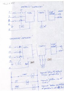

tak nabízím zapojení toho popisovaného stavu k posouzení jak je to opravdu moc složité a nebo není .

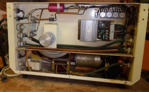

Na nákresu máte jak původní zapojení ve stroji , tak provedené úpravy pro postupné zapínání částí, které vyrábí nárazový proud při sepnutí
http://www.svarforum.cz/forum/uploads/thumbs/7964_image0001.jpg; http://www.svarforum.cz/forum/uploads/thumbs/7964_image0002.jpg
Přidat do stroje jedno relé a jeden stykač na 16 A  a zapojit je tak aby se postupně zapínali není zase tak složité , obzvláště když se tato úprava porovná s případnými úpravami v předchozích statích probíranými .

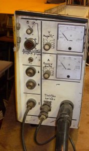

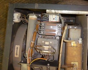

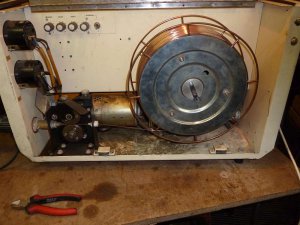

Chcete snad tvrdit, že proud tekoucí z filtru tohoto stroje bude mít více jak 12 A  .(  Spojení tří kontaktů paralelně  v RP700 přenese 12A  trvale )  Pokud je tmu tak , tak potvrzujete , že použití odpínání filtru bude pro snížení nárazového proudu významné a bude funkční .
Díky .

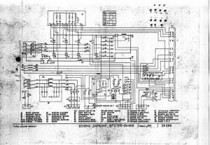

Dohledal jsem u sebe na HDD schéma WTU 315-34 MIG. Snad to bude k přečení. Má to 100 kB a když se to uloží a otevře např. v prohližeči fotografií a zvětší, je to čitelné OK.
http://www.svarforum.cz/forum/uploads/thumbs/5251_schema_wtu315mig.jpg

schema v #68 odpovídá variantě 34-MIG
