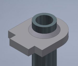

Da se zhruba odhadnout o kolik se smrskne nebo deformuje to kulate pouzdro po privareni k nosniku?
Prumer vnitrni diry v trubce je 25mm, sila steny 5mm.
Nepotrebuji to nijak presne. Jde mi jen o to, jaky prumer cepu mam zvolit aby sel do trubky volne vsunout, ale aby tam zase zbytecne nelital.

vnitřní průměr trubky se stahne o 0,05 až 0,2 mm, podle velikosti toho koutového sváru,  (jen v místě sváru)

Protáhni to pak výstružníkem na požadovaný průměr.

zazvarat a po zazvarani opracovat vrtak vyhrubnik vystruznik .......

Vystruzovani bude dost komplikovane (je to velky stroj) a hlavne uplne zbytecne. Je to stroj na manipulaci s kladama, i kyz tam budou vule pul centimetru, bude to porad bez problemu fungovat. Jen jsem chtel aby to slo volne rozebirat a stejne tam musi byt trochu vule pro mazani.

Je to nahrada mechanismu na stroji ktery byl dost poddimenzovan a podle toho ted vypada. Nejde tam o nic narocneho, jen to po svareni musi behat volne. Musim to udelat na jeden zatah, pri montazi nebude cas na nejake upravy cepu nebo pouzder. Necham udelat cepy o 0.3mm mensi a budu mit jistotu ze cep do diry nebudu muset natloukat kladivem. Bude to otacet kmeny stromu o metrovem prumeru, tam se opravdu na desetinku nehraje...
