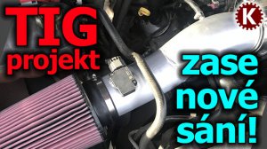

hliníkové sání do auta
tak jsem o vikendu vyplodil nove sani do suburbana a tady je video z tvorby!
varil jsem hlinikovou trubku, tl. steny 2mm, prumer trubky 4", byly to puvodne dve kolena 45° z ciny a ja jsem z toho vytvoril svarovanim a rezanim presnou trubku na novy kuzelovy K&N filtr.
varil jsem mojim TIGem JASIC 200P AC/DC, elektrody 2%lanthanu, pridavny drat AlSi5 2,4mm

Tak a teď už stačí jen počkat na p0170 nebo jinou podobnou DTC a máš to komplet...

A proč byl teda nahrazen originální filtr ?

Fil: vcera jsem nacital chyby a zadna tam nebyla. Tak snad se ani neobjevi.
Juggernaůt: abych si zlepsil odezvu na plynovy pedal a zvysil vykon, esteticky duvod taky nesmim zapomenout. A dokonce jsem snizil vahu. Nemam zvazeno, ale ty plasty jsou necekane tezke

Když jsi změnil/zvětšil o čtvrt nebo půl palce průměr v místě váhy oproti původnímu tubusu, tak je jen otázka času a jízdního režimu v kterém si to jednotka zkontroluje, typicky za provozní teploty motoru ustálené rychlosti a zátěži po pár stovkách m případně pár km. Nevěřím, že by jsi se vešel do tolerance adaptačních hodnot. A to nehledě na to, že jsi ochudil celou mapu a iat bude určitě taky větší, takže o nějakém výkonu navíc nemůže být řeč. Výkon se dělá jinak, né červeným filtrem a rozhozením map v ecu... Děláš něco o čem vůbec nic nevíš viz. ta diskuze pod videm...

Práca v pohode, ale výkon to nepridá žiaden, respektíve nikdy nie tolko aby to bolo cítiť

jak je ten filtr chraněn proti zašpinění? svařený pěkně,ale auto tak na čistý okruhový ježdění
