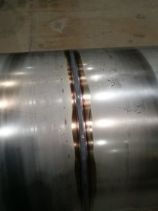

u kutaku tie "farbicky" idu, ja som pisal viacmenej o tupych zvaroch
natupo bez pridavneho materialu,ziadne prazenie, na 2mm stenu cca 50-55A, na 1,5mm cca 38-40A

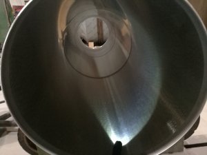

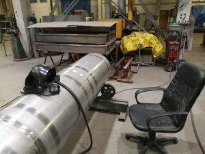

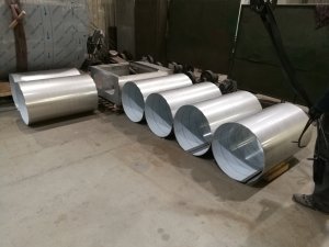

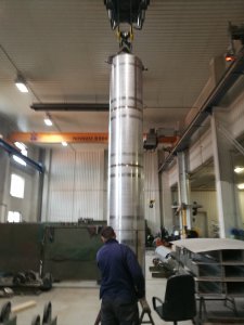

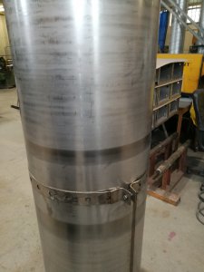

od stredy akurat robime na predvyrobe atypickeho potrubia pre celulozu - DN600, hrubka steny 5mm, 25% zvarov RTG, zvnutra komplet brusene na Ra<0,4, elektrochemicky lestene, cca 1800kg
ale to je trosku mimo temu big_smile
http://www.svarforum.cz/forum/uploads/thumbs/2227_img_20190124_072448.jpg
http://www.svarforum.cz/forum/uploads/thumbs/2227_img_20190126_075242.jpg
http://www.svarforum.cz/forum/uploads/thumbs/2227_img_20190126_075309.jpg
http://www.svarforum.cz/forum/uploads/thumbs/2227_img_20190127_085446.jpg
http://www.svarforum.cz/forum/uploads/thumbs/2227_img_20190127_115802.jpg
http://www.svarforum.cz/forum/uploads/thumbs/2227_img_20190127_121748.jpg
kazdy metrovy kus sa brusi strojne, zvary po spojeni potrubia potom chalani brusia rucne

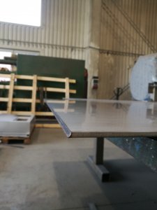

https://ulozto.sk/!nflDhNt1lpDb/vid-20190126-123553-mp4

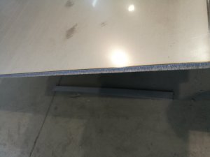

plechy som palil rovno s ukosom na tom pojazde, co som si robil
http://www.svarforum.cz/forum/uploads/thumbs/2227_dsc_0038.jpg
http://www.svarforum.cz/forum/uploads/thumbs/2227_dsc_0037.jpg

ziadne rakety - na "stojaka" sa tie metrovky lepsie spajaju
naco by mi bol na 5mm material puls? - mam tu teraz nepodarene dodo od froniusu (mw3000job), takze som rad, ze to ma aspon predfuk a dofuk big_smile , az sa neotravim splodinami z wolframu - to vies, profici by to robili v bielych plastoch s bielymi masinami ....
a to kreslo? ako som uz tusim pisal, v poslednej dobe mame pracu defacto stale na dielni, takze to kreslo je hodne vyuzivany kus "naradia" big_smile

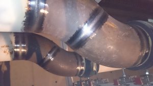

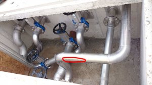

Skúsim sa spýtať tu ,ako začiatočníka ma odmietli vo viacerých firmách ... vraj treba minimálne 2 ročnú prax inak nieje šanca stíhať normy ,alebo bolo to práca za 900€ brutto ... Dokonca som počul z celkového počtu certifikátov sú iba 10% aktívny zvárači ...  pridávam aj foto zvarov ,inak zváram 3 roky hobby s tigom ,ale to nikoho nezaujíma ... certifikát som robil 2 mesiace dozadu. Hľadal som niečo na profesní začiatok na okolí v zahraničí je to lepšie ,ale mam strach ísť bez profesionálnych skúseností.
https://i.ibb.co/xg6Hm2y/IMG-20190130-080407.jpg
https://i.ibb.co/1f2JYmT/IMG-20190131-112043.jpg
https://i.ibb.co/gvy73XB/IMG-20190211-104900.jpg
https://i.ibb.co/bg2HPyy/IMG-20190214-085407.jpg
Editoval adams (11-04-2019 22:14:02)
#64 12-04-2019 06:47:47
Příspěvky: 1777
Re: Tig nerez plechy/trubky
haha, to je presne ono -vsetci chcu zvaracov najmenej s dvojrocnou praxou, a kazdy caka ze ich vychova niekto iny  ...... - najlepsie konkurencia big_smilebig_smile
zrusime zakladne kurzy preskolenia a budeme cakat, ze hotovy zvaraci pridu do zvaracej skoly urobit akurat certifikat ..... - idealne na trubku HL45 a na prvy pokus big_smile
som zvedavy, ci aspon take zvary ako na fotkach "vystreli" nejaky preskoleny kuchar z uradu prace, ktoremu sa na ten certifikat zlozime vsetci......
demencia dnesnej doby ad absurdum
parageniovia v bruseli a zvaracka generalita uz ma urcite plan, ze zvaracov budeme pestovat v sklenikoch a firmy si pridu podla potreby hotovych zvaracov "sklizet jako okurky" ..... big_smilebig_smilebig_smile
adams: na pohlad to vyzera velmi pekne, ak su tie trubky aj prevarene, tak sa nemas coho bat

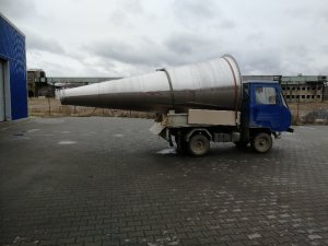

a co povies na tento tuning? - multikara na "raketovy" pohon big_smilebig_smilebig_smile
http://www.svarforum.cz/forum/uploads/thumbs/2227_part_1552566383005.jpg
(je to najmensi - najspodnejsi diel cyklonoveho odlucovaca http://www.svarforum.cz/forum/viewtopic … 43#p139843)
