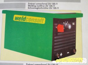

ZU 130.11
Dobrý deň.Nemá niekto skúsenosti s týmto zváracím usmerňovačom prípadne schému?Ďakujem.

ZU 130
zařízení ZU 130 bylo jedno z malých tyristorově řízených zařízení pro sváření metodou MMA. Mám dojem, že tu na fóru schéma je.

Ďakujem za odpoveď. Nemáte prosím niake skúsenosti s týmito strojmi aká je ich spolahlivosť a či je to dobrá kúpa. Vraj sa vyrábali len na vývoz do zahraničia a bola aj verzia ZU 130.12.

kam ji BEZ Bratislava - barva červená - či později Danubius Elektrik - barva šedá -prodávali nevím na trhu v tuzemsku určitě byla.  Zařízení je poměrně jednoduché podobně jako UTA 200. Spolehlivost je vždy otázkou zacházení.
Trochu tam zlobily v napájení zenerovy diody, ale to už je poměrně historická informace.
Jedno je jisté, svářecí vlastnosti to má uspokojivé v zásadě nezmar /pokud se používá jak se má/.
Dobrá koupě je vždy otázka fukčnosti a ceny popřípadě záruky.

Ja mám tú zelenú verziu WELDCONSULT (bývalá BEZ Bratislava). Som s ňou maximálne spokojný a používam to ako svoju vec v ktorej mám peniaze takže určite s ňou nebudem rozmrazovať potrubie.Zohnal som už aj originál schému a popis súčiastok.

shodou okolností jsem někdy z jara měl tu čest ji opravovat, byla zelené barvy jak je na obrázku. Po otevření jsem zjistil, že má i jinou jednotku řízení než-li
červená verze.
Opravil jsem ji, slouží někde v Praze.
