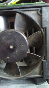

Tady ještě ze servisního manuálu z boku:
http://www.svarforum.cz/forum/uploads/thumbs/8496_3.jpg

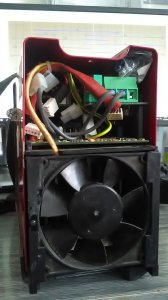

Co se týče přístupnosto součástek, tak to na tu klasickou bednu plnou vzduchu nemá. Tady když potřebuješ vyměnit tranzistor, tak celé rozkonektorovat, pak povolit 10 šroubů (9x tranzistor a 1x usměrňovač) a poté se dá sejmout i spodní výkonová deska. Ale během opravy jsem to dělal několikrát, pak už je rozhození skoro celého invertoru na prvočinitele otázka minut smile

A kde je potom strcene trafo a vystupna tlmivka ak tam je? Ci tieto veci sa nechladia?

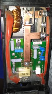

Re: Zatazovatel güde ge 145w
To je v tom chladícím kanálu, samozřejmě. Zkusím udělat fotku opět z toho dárce orgánů, ale mám ho v práci, tak až po weekendu , kdyžtak udělám totální rozkuch a nafotím ;-)

Mám teď fofr, ale aspoň jedna fotka bez spodního krytu
http://www.svarforum.cz/forum/uploads/thumbs/8496_img_20190603_134336a.jpg
