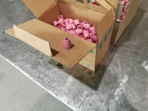

dostala sa mi do ruk skatula starych keramickych hubic na TIGove horaky
kedze som fronius-positive a ten ma vlastne keramicke hubice, nemam to na com odskusat
nestretol sa s nimi uz niekto? k akemu horaku (9/17) a k akej vybave(domcek/sitko) je to pouzitelne/pouzivalo sa?
priznavam, ze som sa s nimi este nestretol

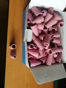

Jsou to hubice ZHT na staré stroje tig 315 z HOŘIC.
dik za odpoved - je to este pouzitelne?
na froniusa urcite nie... ale na horak velkosti 9 / 17 ? vyzeraju, ze vydrzia dost....
Editoval rcp (23-07-2019 06:36:47)
Ahoj.
Jde asi o tyhle hubice https://www.metaweld.cz/eshop/svareci-t … e-hubice/.
Použitelné to ještě určitě je - sám mám Alfa in PEGAS 200 T PULSE HF a tam je používám.
Jejich cena není nijak závratná a vydrží opravdu hodně.
To vypadá že jsou "hubice" ke svářečce (nástavbě) TIG 30. Pochybuju, že má ještě někdo originální hořáky... Jinak těchto keramik máme ještě v práci několik. Nedají se použít na nic jiného...

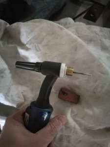

dnes som dal dve kolegovi na experimentovanie - na nieco to namontoval - musim sa zajtra pozriet - tusim tam ma ten vacsi vodouchladeny binzel SR26 - ale ci tam ma klasicky domecek, alebo sitko neviem......
Editoval rcp (23-07-2019 22:00:40)

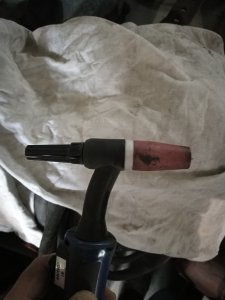

Tak dnes je trochu volnejsie - spomenul som si na tie hubice - takze sedi to na sitko do maleho horaku 9/20, resp. stubby sitko do velkeho horaku 17
Kolega to uz asi mesiac takto uspesne prevadzkuje...
Dokonca sa k nam dostala skatula kratkych

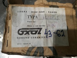

Zaujal ma stitok na skatuli
Takze to predsa nebolo na vyhodenie, chalani na dielni s non-fronius horakmi uz dokoca zivota nemusia kupovat hubice
