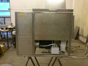

já to u nás dělám https://www.klingspor.de/cs-cz/sortimen … 56?suche=1   http://www.svarforum.cz/forum/uploads/thumbs/8435_potravinarsky5.jpg

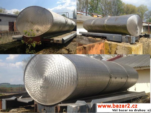

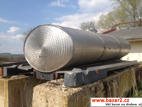

tieto cisterny sa robili fibrovymi vysekmi a obycajnou flexou big_smile - az ked boli hotove
centrofixou rozkreslil a isiel...... dochodca..... asi nie je vela ludi, co to este dnes dokaze.......
http://www.inzerce-cz.cz/images/images5/33112/detail-1.jpg
http://www.inzerce-cz.cz/images/images5/33112/detail-3.jpg
http://www.inzerce-cz.cz/images/images5/33112/detail-2.jpg
