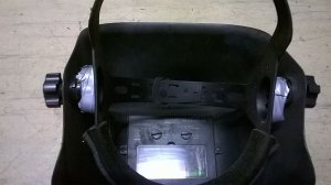

Blbě. Kříže jsem postupně koupil dva a oba křuply ve spojích jak vlašský ořech. V horní poloze nedržela ani omylem a vždy slítla zrovna když jsem to ze všeho nejmíň potřeboval. Takže proběhla demontáž, pak jsem to postahoval ve spojích 3M stříbrnou páskou a mám pocit že jsem tam vrazil i nějakou tu plechovou podložku, a pak teprve začala držet a nechala se i nastavovat poloha.
http://www.svarforum.cz/forum/uploads/thumbs/7860_d1a.jpg http://www.svarforum.cz/forum/uploads/thumbs/7860_d2a.jpgV dalším jsem řešil totéž co ty. Zjednodušeně řečeno housenka někam do pr... mimo spoj. On má pravdu bourač, akorát, že kdyby si sundal ty černé brýle, tak místo 1000W by mu stačilo jen 100W  (sorry smile). Já jsem to řešil tak, že svár jsem si natočil ke slunci (když to šlo), ale tak aby mi zároveň nesvítilo zezadu do kukly a snažil jsem se tahat housenku k sobě, takže si svítit do místa svaru. V opačném směru jsem přes kleště a elektrodu taky toho moc neviděl. Dost času jsem rovněž strávil s nastavením kazety. Dá se, ale chce to čas a trpělivost....
