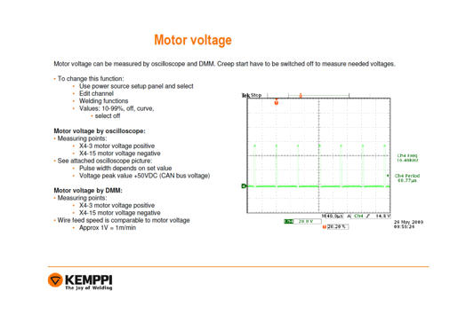

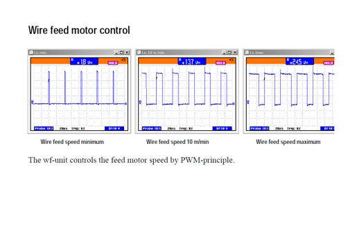

https://www.mediafire.com/convkey/23e9/iy3pnv0l0zgb4k84g.jpg
https://www.mediafire.com/convkey/fd87/jksmltvdr3zml4z4g.jpg
Néé že bych to měřil ...

To je velice zajímavé... Docela by mě zajímalo, na jaké je to svářečce měřené, v jakém místě obvodu bylo měření prováděno (zda za měřícím bodem nebyl ještě teprve nějaký výkonostní driver, protože v popisku měření je zmíněna CAN bus sběrnice) a jaký a jak zapojený motor podavače to má. Vidím to napsané černé na bílém a nějak nechápu, protože 16,5kHz PWM přímo na motoru podle mě odporuje fyzikálním zákonům... Ale samozřejmě se mohu plést! Každopádně mi přijde, že ty obrázky měření jsou vytržené z kontextu a přijde mi, že se jedná o vyobrazení pulzů pro řízení nějakého sofistikovaného budiče motoru, který je připojen na nějaké centrální sběrnici samotné svářečky, a zrovna Kemppi dle manuálů CAN bus používá (CAN bus = rozšířená obdoba RS485 pro sériovou komunikaci v silně zarušeném prostředí, jako jsou automobily, obráběcí stroje, svářecí stroje, automatizované linky a podobně).

PDF v adresáři.
V Promig manuálu je to ještě víc popsaný a složitějíší.
1m/min 11kHz a při 8m/min 40kHz Upeak 57V, average 23,5V
joo ja vím stačí 555tka a jeden tranzistor ale asi v tom nějaký rozdíl bude xD a jak to má asi Čína ?
Dokonce i plyn ventil řeší PWM ... njn
Ješte jsem tam přihodil foto starého driveru na Cloose .... proč to dělat jednoduše ... xD
Takže 100Hz asi funguje ale nebude to ono .
Ještě dodám že ty joo lepší mašinky mají 4 kvadrantové drivery.

Díky za studijní materiál, prokoušu se tim :-)
Na 555 mám stejný názor (tím ji nehaním, slouží dobře a spolehlivě dodnes ve spouště konstrukcí, jen raději věci nastavuju programově), nepoužil jsem ji už já nevim, patnáct let? :-) Používám převážně obvody STMicroelectronics pro buzení motoru, a všechno to jsou plný můstky (čtyřkvadranty) a k jejich ovládání samozřejmě mikrokontrolér. Díky tomu mohu motor snadno točit na obě strany a brzdit (díky separovanému PWM signálu do driveru je možné brzdit opět silou od 0-100%, takže je možný brzdit tvrdě 100% na místě, brzdit pozvolna v rozmezí 1-99%, případně nechat volně dojet 0%).
Docela mě překvapuje PWM pro solenoid, prostuduju.
Každopádně hlavní rozdíl v motoru, co jsem v manuálu zběžně našel, je jeho velikost. Menší motory rozhodně zvládají vyšší frekvence PWM.
Motor Kemppi Fastmig
http://reeca.cz/pictures/feeder.PNG
Motor čtyřkladky, kterou používám
http://reeca.cz/pictures/feeder4ra.jpg
Ještě jednou díky za informace. Třeba se doberu nějakého výsledku ohledně řízení motorů v řádu desítek kilohertz.

Je PWM a PWM. Přímý  tepavý  proud PWM funguje, podle provedení  motorku  maximálně do několik  kiloherz. Při  vyšším  spínaném kmitočtu   PWM obvody obsahují  součástky, tlumivky a kondenzátory  které vyhlazují tepavý  proud na stálý  stejnosměrný proud o  napětí  odpovídajícímu obálce spínání  PWM.
