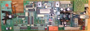

http://www.svarforum.cz/forum/uploads/thumbs/7964_oidici_deska_sky_mig_300_k-sinergic_w.jpg
Je-li to tato deska , pak upozorňuji na to , že je na ní procesor s konkrétním typem programu . A taky že výrobce rozlišuje stroje pro EU a pro ČR .
Takže pozor jsou nezáměnné a stroj vyhlásí nedovolený zásah do elektroniky , když použijete součástku z jiného stroje . procesor si adresuje prvky ve svářečce.
Přeji hodně zdaru se strojem.

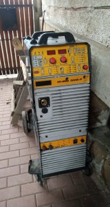

Pánove díky moc že reagujete. Svářečku jsem halůzove sehnal z jedné firmy kde najížděli na nové svářecky a ty staré vyhazovali a staré funkční (jako tato ) byla znehodnocena tím, že borec vzal akučku a do panelu udělal několik děr. A ted řeším jestli by to šlo nějak rozumě opravit. Na fotce je to vidět kde ty díry jsou -většinou v tlačítkách. Mate nějaký  tip co s tím? Budu to dávat jednomu šikovnému elektrikáři a ten mi říkal že by bylo dobrý k tomu sehnat schémata. Nevíte kde by se dalí sehnat. Hledal jsem a nic nenašel. Psali jste tu že v tom panelu je nějaký procesor tak to vypadá že to bude asi na prd co? dík

Jestli potřebuje schéma není moc šikovný protože schémata prakticky nejsou dnes k ničemu protože je to výrobní tajemství.
Teoreticky to jde ale praxe...
