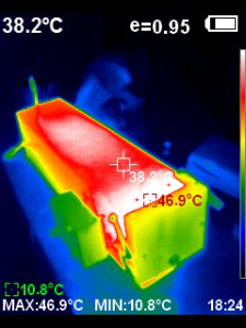

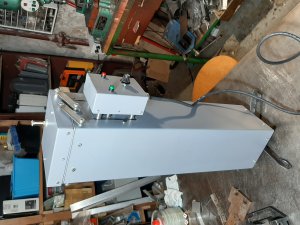

Takhle ta pícka vypadá. Postrčil jsem trochu termostat, takže je v ní teď max.325°C. Zajímalo mě, jak funguje tepelná izolace, kterou jsem stvořil, proto jem udělal infrasnímek. A když už je tak jsem ho dal i sem.

Moc hezká sušárna👍
já teda mám originál tovární výroba, měl jsem tři
nechápu jak někdo může pochybovat o tom že suché elektrody jsou jedna ze základní věcí pro úspěšné svařování
Na té mojí bych měl opravit těsnění na dvířkách vysypalo se kousek vyzdivky a nějak se mi do toho nechce přitom by stačilo tam plácnout kus bahna ono by to vyschlo a zas by to těsnilo proto obdivuji že si tu sušárnu někdo vyrábí ze základu z ničeho

Je to fakt pěkné. Jen bych poprosil více fotek z výroby a větší, v detailu.
Pro R2D2 nákres včetně rozměrů big_smilebig_smilebig_smilebig_smile

Ta termokamera - jaký to má rozsah zobrazení? Jakou teplotu max. to znázorní? (Po přenastavení?)
#35 24-10-2020 09:44:14
Příspěvky: 4985
Re: Sušenie elektrod - home made sušička
Max. 300°C. Samo si to najde nejvyšší a nejnižší teplotu. Přidělí barvy nejvyšší teplotě bílou a nejnižší modrou. Mezi těmito teplotami udělá barevné přechody a tím znázorní teplotní pole.  Na místě, kam ukazuje bod vypíše teplotu toho místa.

Famater> neni 300°C celkem malo? To i muj letity Flir TG165 umi az 380°C. Ale je fakt ze na telefonu mam taky FLIR lepton s MCX ale maximum jen 150°C, to je v realne praxi, krome elektroniky, skoro nepouzitelne.

Dawe, pro mou práci je -20 - 300°C dostačující.
Jak jsem napsal, použil jsem co bylo doma. Trubka 57x2, dvě infrazářičová tělesa 800W zapojená za sebou. Termostat zánovní ze starého sporáku, který jsem vyhodil cca měsíc po výměně termostatu. Tepelná izolace: 2x zmačkaný silnější alobal, pak 1 vrstva komínové izolace 20mm co mě zbyla po rekonstrukci komína na chalupě. Navrch zase dvě vrstvy zmačkaného toho samého alobalu. Byl jsem zvědavý jak to dopadne. Tady jsem nic nepočítal, protože jsem použil co bylo doma a nic bych na tom stejně neměnil.
Dělal jsem to proto, že jednak jsem měl čas a také proto, že hlavně na SK máme chalupu z kamene a tam uložené eldy hodně navlhnou, ale ještě ne tak, že by rezivěly. V HK je mám uloženy v dílně ve sklepě, kde to je přes léto podobné.
