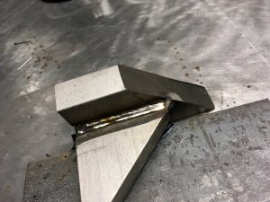

#70 18-11-2020 21:12:25
Štěpán
Registrovaný: 01-02-2008
Příspěvky: 197
Re: Čisté CO2 versus směs C18
Dobrý den  Ano nerez můžete úspěšně svářet čistým Co2.  Například drátem Bohler EAS 2 PW-FD.  Na svarech se nevylučuje žádná koroze ani po letech
venku na povětrnosti a svary se dají brousit, kartáčovat i leštit.  Jedná se o trubičkový drát , kterým se svařuje v ochranné atmosféře a bez problému se používá Co2. Svar je pokryt tenkou vrstvou strusky, která po vychladnutí krásně odskočí ( pozor na oči)  samotný svar je lesklý.
Zdravím Štěpán
http://www.svarforum.cz/forum/uploads/thumbs/303_img_1102.jpg
