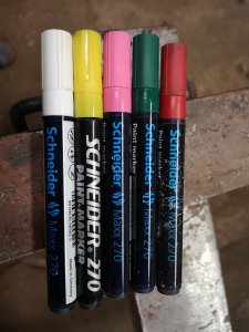

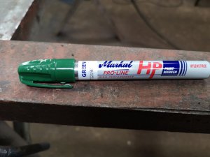

#15 30-11-2020 16:56:42
perlas
Místo: Jasov
Registrovaný: 29-03-2007
Příspěvky: 341
Re: Barva – rýsujeme na plech
Ja používam fixy Schneider drží to obstojne aj na kove a je veľký výber farieb.Je to asi niečo podobné ako písal jees
http://www.svarforum.cz/forum/uploads/thumbs/47_img_20201130_163158.jpg
http://www.svarforum.cz/forum/uploads/thumbs/47_img_20201130_163259.jpg
https://www.farebnykamienok.sk/lakovy-p … ot---biely

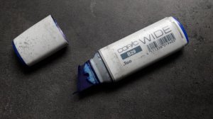

#18 01-12-2020 11:59:35
Příspěvky: 3285
Já používám tohle. Když to vyschne, dá se dokoupit jen barva.
http://www.svarforum.cz/forum/uploads/thumbs/4621_20201201_113547.jpg
