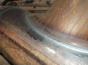

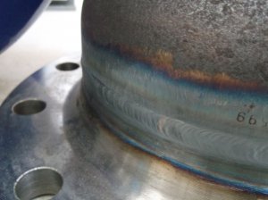

cele je to nejake ocudene dookola - pokial to bolo obrusene na "kovovy lesk", tak to tak malo zostat aj po zvareni
http://www.svarforum.cz/forum/uploads/thumbs/2227_dsc_0028_2.jpg
http://www.svarforum.cz/forum/uploads/thumbs/2227_dsc_0049_2.jpg
ja by som to riesil v poradi:
- spravny postup zvarania????
- dokonale ocisteny material????
- spravny argon?????
- cinska plynova cocka/problem s horakom????
edit: este ma napadlo, ze ak to zvaral z oboch stran a uprostred zostala dutina, tak mu "vybublava" vzduch, ktory tam zostal uvezneny - ale to by mu robilo vzdy iba pri tom druhom zvare
edit2: citam, ze mu to robi prave pri tom druhom zvare, takze tam by som hladal chybu
riesenie - to X-ko obrusit vacsie - nechat tam len male otupenie + korenovu medzeru, zavarit jednu stranu, druhu stranu rozbrusit 4-7mm kotucom az do prevareneho a cisteho materialu (nesmu tam zostat okuje, hrana a vzduch) a nakoniec zvarit druhu stranu

(foto z vnutra toho T-kusu, ktory je na fotografii v prispevku c.3 - varene bez ochrany korena - rozvody chladenia)
http://www.svarforum.cz/forum/uploads/thumbs/2227_dsc_0052_1.jpg
ale je pravda, to sa uz nikto nesnazi zvarat este raz..........
