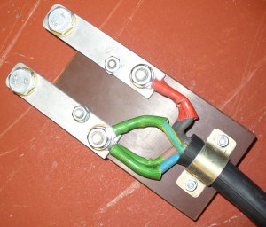

je zajímavé že veškerá debata zde na fóru a je úplně putna co je to za téma vždy skončí někde jinde, teď budeme svařovat s koaxiálními kabely 50 Ω to teda bude požitek z práce  🙄

ok

Urcite lze pouzit jakykoli kabel patricneho prurezu a elektricky vhodneho materialu. Pouzivam takovyto prodluzovak ktery ma na obou koncich zakonceni viz fotka, z kabelu 5x6mm2 s gumovou izolaci s tim ze jsou dve a tri zily spojeny paralelne, delka cca 30m. Neni problem varit proudem cca 100A elektrodu za elektrodou. Vzdy pocitejte s proudovym zatizenim cca 10A/mm2. Muj kabel ma tedy 12 a 18 mm2
http://www.svarforum.cz/forum/uploads/thumbs/8918_svar-prodluzovak-koncovka.jpg
