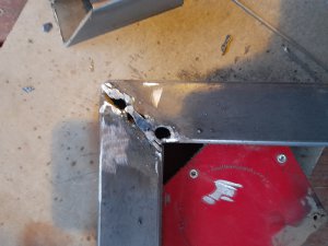

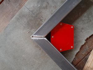

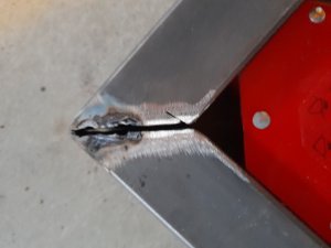

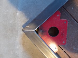

Ahojte
Potreboval som poradiť zvaram branku do zahrdy z prof. 40x40x2, narezal som ich v 45 stupňových uhlov a však ktosi mi poradil aby som ich v mieste zvarania zbrusil a tam dobre zatece elektroda, CHYBA!
Všetko som rezal uhlovou bruskou a v spojoch je mala medzierka ktora sa prepalila. (skúšal som tam aj vloziť očistenú elektródu 2ku, skusal som aj zvarať na nižšich Amperoch)
Potreboval by som radu ako to zvariť aby to bolo dobre.
Ktosi mi radil aby som tam privaril zelezny uholnik
Zvaram to obalenou olektrodou 1,6 alebo 2 mm.
Ďakujem

Rada dobrá, akorát ten radil zapoměl dodat, že to platí tak od 4 mm. Dvojka tloušťka se vaří bez mezery a zeslabení a to ještě na přezkáčku. Udělat svár cca 4 mm, nechat mezeru 8mm a další steh. Pak oklepat strusku a postupně vyvařovat mezery. Toto je spíš pro vaření céóčkem.

Jak to dobře svařit ti nikdo neporadí, chce to nějakou dobu zkoušet a zkoušet. Důležité je dostat do ruky rychlost posunu elektrody, aby se spoj prohřál a natavil, ale ještě se nepropálil. Jak psal už KMU1, rozhodně bez mezery a nějakého broušení už tak slabého jeklu. Tyto spoje jde dobře svařit i celou stranu najedenkrát, beru na to 2 bazickou elektrodu, proud okolo 50A. Ta 1,6 na to moc vhodná není, zkoušel jsem to taky, ale šlo mi to hůř, než s dvojkou. Po pár svarech to určitě dostaneš do ruky.

Pokud tam je mezera jak na předposledním obrázku, tak bych si pomohl obdélníčkem plechu příslušné tlouštky a ten vložil do mezery. Nebo bych šáhnul do šuplíku a podložil mezeru hřebíkem (lehce se vybere správná tlouška). Sice používám MAG, ale věřím, že i elektroda bude ráda když tam nebude ta díra. Je to branka tak nějakou zvláštní pevnost nepotřebuješ (dětem zakaž se na brance vozit).
Nevyhneš se broušení, ale s tím jistě ráda pomůže dobrá duše co poradila zbrousit v místech sváru, aby to dobře zateklo.
Ještě bacha, teplem se to ohřeje a pokud začínáš při postavení do pravýho úhlu, tak až to vychladne budeš mít úhel menší než 90 stupňů. Pokud to nepůjde jinak, tak se dlouhý jekl prohne, že to bude vidět.

janiss: Vůbec jste nenapsal jakým proudem to vaříte. Jestli to nemusí být branka na milimetry přesně, tak bych raději pár milimetrů obětoval a úkosy ubrousil pryč, ať ty jekly spolu lícují bez mezery, jak už radili přede mnou, nebo max. 1mm mezera. Proud zkuste co nejnižší vám půjde. Samozřejmě to je i o umu a zkusil bych elektrodou kývat jemně na strany. Stačí fakt maličko, řekněme 2mm na každou stranu. Svarová lázeň se o materiál trošku ochladí. Jestli už máte rozměry dané, vložil bych do mezery pásek plechu a zalil svárem.

Ještě drobnost - svářeč by to svařoval od kraje ke středu profilu. A jak už bylo napsáno - pospojovat "bobky", převařit a přebrousit.

Neboj se jet elektrodou hodně rychle . Udělá to "kuličkové" svary , oklepat , ještě jednou rychle , oklepat a potom již pomaleji . Hlavně to nechtět svařit najednou . A jestli ti to praxe umožní , tak svářej postupně dokola , ať to může mezitím zchladnout . Ona ta dvojka drát , jestli se tam vejde , určitě pomůže . Žádný plechy ani vingle tam nedávej .
