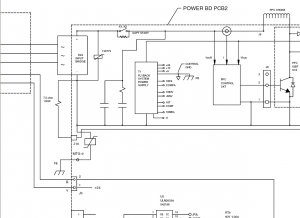

problém je v softstartu - vyměnit všechny tři termistory, změřit odpror kontaktu relé v sepnutem stavu (musi být minimální, jinak teče větší proud přes termistory a ty hoří). Když zase budou jiskřit je závada ještě někde dál... teče velký proud. Kdyžtak můžem řešit pozděj, teď zkus termistory a relé...
schéma vstupu tvé mašiny:
http://www.svarforum.cz/forum/uploads/thumbs/813_softstart.jpg
Editoval prezident (19-02-2010 13:09:50)

dobra termistory muzu koupit na TME do 2 dnu to vetsinou bejva doma..to rele jsem nasel jsou tam 2 hned pod termistory..ty termistory jsou zapojeny seriove takze budou nejspise vsechny 3 spatny...na tvem obrazku bych rekl ze ty 3 termistory reprezentuje znacka odporu pod kontaktem rele (je tam u toho napsano SOFT START) a to rele tam bude 2x pravdepodobne kuli rozlozeni proudoveho zatizeni pres kontakty (relatka jsou na 30A max odber je 42A dle user manual)
vzhledem k tomu, ze kontakty rele jsou sepnuty az po odezneni pocatecniho proudoveho nazazu, pro zmereni odporu na kontakech je budu muset vypajet protoze pod napetim je tezko zmerim..nebo lepsi moznost zmerit napeti na kontaktech rele..pokud tam nejake bude znamena to ze je mezi nimi odpor nebo ze rele nespina jak by melo..
jeste takova poznamka ta masina neni moje jen na to delam THC..mam ji pripojenou do zasuvky s jistenim 32A..kdyz jsem zkousel rezat tak max na 30 A a slabe plechy..v katalogu je doporucene jisteni na 50A pri 3F 400V ale je to masinka co umi krajet zelezo 100A a to jisteni je pro 16kW, coz bych rekl ze je pri napeti mezi elktrodou a WORK kolem 160V pri rezani prave tech 100A.
