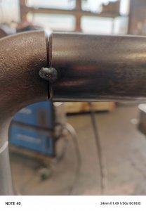

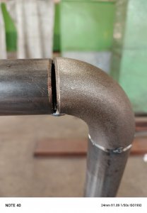

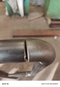

Dobrý den, aby nezůstalo jen u slov. Trošku mimo téma, ale....? Tady jak jsem psal práce našich skvělých přípravářů:
http://www.svarforum.cz/forum/uploads/thumbs/1503_img_20250430_074026_823.jpg
http://www.svarforum.cz/forum/uploads/thumbs/1503_img_20250430_074034_131.jpg
http://www.svarforum.cz/forum/uploads/thumbs/1503_img_20250430_074039_916.jpg

Jak to varoku řešíš. Řízneš to a spasuješ to podle sebe, nebo se s tím nějak popasuješ tak jak to je?
#49 02-05-2025 21:01:57
Příspěvky: 8938
Re: Kapalina proti kuličkám
Doteď jsem to opravoval, říznul, upravil a znovu poskládal. Ale není to zbytečné? Svářecí technolog  s tím nechce nic dělat, tak co? Proč bych měl dělat práci za někoho jiného?
