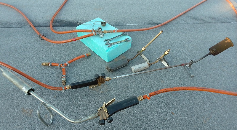

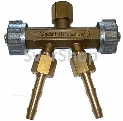

http://www.ivo.cz/2025/Horaky01.jpg
http://www.ivo.cz/2025/Horaky02.jpg

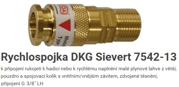

tyto mosazné rychlospojky se dají pořídit v OBI.
Jsou otočné a při rozpojení se automaticky uzavřou.
Teda pro eliminaci tvojí lenosti ideální. big_smile
Používal sem to kdysi abych nemusel uklízet hadice každý večer na velké stavbě, hadice třeba 100m dlouhé.
Jde o to že řezák Haris stojí cca dnes 12tisKč. Je mosazný a feťák který v noci šmejdí po stavbě v něm vidí kus mosazi za kterou ve sběrně dostane pár korun.
Takže hořák snadno demontovatelný a pod zámek, samotné hadice nikdo neukradne - gumu nevykupujou.
Na řezacím hořáku byly ale ty rychlospojky nemotorný a měl jsem obavy o složení tech gumových O kroužků které to těsní.
Od výrobce jsou určené na tlakový vzduch. Takže sem to zrušil.

Rychlospojky z OBI to nebudou, nenene;-)
Budou to rychospojky na acetylen, o nichž se domnívám, že je lze použít na propan a propan-butan.
Z Tvojí odpovědi plyne, že rychlospojka se při rozpojení uzavře. To potřebuji.
Stejně to ale budu muset prohlédnout "na živo" v prodejně svářečských potřeb.

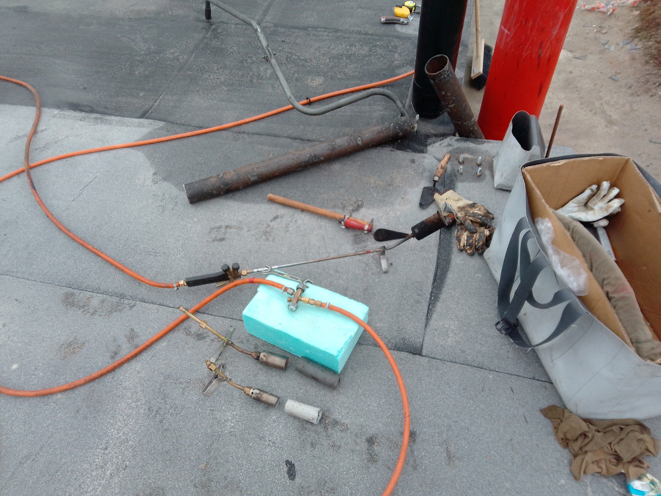

Gumové O kroužky mám v otočných koncovkách rukojetí hořáků.
Už jen to, že role asfaltové krytiny se sváří od prostředka k oboum koncům znamená, že po střeše neustále poletuji sem a tam a točím se jak holub na bání. Čili ty otočné koncovky se na rukojetích hořáků neustále vrtí a vrtí. Funguje to, zatím za asi 8 let jsem s O kroužky neměl problém. Čas od času, či spíše rok od roku na ně mrknu. S pevným připojením rukojeti bych asi zešílel :-(
Je možné, že na rychlospojce budou O kroužky namáhány jinak při spojování a rozpojování. A jelikož nikdo zatím svoje zkušenosti nepíše, budu to muset vyzkoušet sám.
http://www.ivo.cz/2025/Horaky04.jpg
