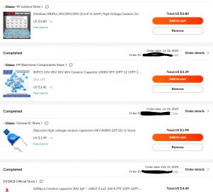

Mrkni na Alika, kupuju tam 3kV a 6kV docela casto. 6kV jsou bezne do 1nF, takze nejsnazsi by bylo si slozit paralelni kombinaci. viz obrazek, tyto jsou spolehlive (ale  nejsou to bezpecnostni X ani Y, coz tu ale neni potreba).
