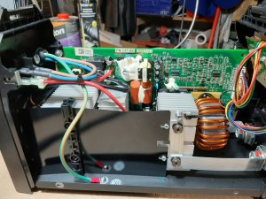

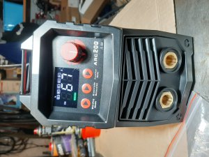

Koupil jsem levnou svářečku z Číny. Stála 2450 Kč. Ne že bych ji přímo potřeboval, ale ze zvědavosti. MMA, TIG Lift 200A. Má napětí naprázdno 81V, nastavitelné funkce: Hotstart, Arcforce, VRD zap-vyp, Antistick zap vyp. Grafický displej kromě čísla má i bargraf. Pro začátečníky má pro zjednodušení nastavení funkcí Hotstart a arcforce t.zv. synergii, která spočívá v tom, že podle zvoledného průměru elektrody přiřadí nastavení Hotstart a Arcforce. Pak se nastavuje jen proud.  Kromě dobře viditelných obrázků a funkcí má výborné svařovací vlastnosti. Skutečný proud odpovídá nastavení. Zatižitelnost jsem nezkoušel. Ale určitě dokáže vypálit několik eld 3,15 zasebou. Nechám ji na chalupě, abych sebou nevláčel TP1500. Učutě jsem udělal bobobovi radost.

Hm, stejně výkonné a stejně kvalitní elektronické součástky jako v minulosti jsou stále levnější a tak svářečky s podobným množstvím funkcí a podobně  dobré mohou být taky stále levnější.

"Kromě dobře viditelných obrázků a funkcí má výborné svařovací vlastnosti." Nezlob se, ale ta veta mi pripomina propagacni letak. Vzhledem k absenci tlumivky a zrejme topologii polomost (z te fotky to nezjistim) o tom pochybuji. Koupil jsem pred lety svarecku ZX7-200 (jinak nic nerikajici znaceni) z Ciny a ta mela problem i s rutilkami a az po pridani tlumivky svarovala dobre. Z te jedne fotky mi zapojeni prijde totozne, jen tady je navic ta barevna obrazovka. Jsem teda dost skepticky k tem svarecim vlastnostem, hlavne zapaleni a stabilita oblouku. Tu zkousku jsi delal na bazicke elektrody? O zatezoval strach nemam, ten je u techto levnych svarecek kupodivu vysoky.
Navic chybi nejaky LC filtr na vstupu, ochrana varistory a zrejme nema softstart (to cerne je rekl bych jen X2 kondenzator). Absence softstartu je velke spatne pro kondenzatory zdroje.
Mimochodem, jak vis, ze uvadene ty parametry napr. VRD skutecne snizi napeti na vystupu? Totez hotstart a arc force. U techto cinskych svarecek zmena v nastaveni casto nic nemeni. Ne, ze je to nutnost, mnohdy je lepsi tyto ficury nemit. Bohuzel je toto likvidacni pro profi vyrobce, kteri jsou pak nuceni vyrabet podobne srajdy (Kuhltreiber prisel s radou Makin, omlouvam se pokud jsem se nekoho dotknul) a stejne zustavaji nekonkurenceschopni, pac jsou nuceni dodrzovat nejakou bezpecnost (filtry, varistor, rele, pojistka atd) a nemaji dotovane postovne.
Zrovna tak je to ke zlosti zacatecnika, prave kteri si tyto svarecky nejcasteji kupuji s uvahou, ze jim to prece musi stacit a nebudou davat 5000 za znackovou profi Gamu (to neni profi svarecka, ale porad cilena na domaci prace). Ja to presne vidim, jak jim takova cinska svarecka uplne znechuti svarovani.
Nepopiram, ze svarecka funguje, ale byl bych dost prekvapen. V mem pripade to byl jen polotovar. Dodelat filtr, pridat softstart a tlumivku, ve vysledku jsme na cene nejake Gamy s plnomostem. Chybejici filtr a softstart bude mit vliv na ruseni okoli a zivotnost kondenzatoru. No a barevny displej a synergie jsou dobre pro youtube unboxing, tam to ma skutecne obrovskou vyhodu (ironie).
Jeste si neodpustim poznamku To nedelas dobre s tim acetonem Jaromire.

Jakobo: Neuklepl jste se na začátku? Čínská svářečka měla problémy s rutilkami? A na basické jela dobře?
Ono třeba existují slušné mašinky i u nás(i když určitě taky čína) třeba u Choboly apod. Filex, Jasic a nevím co ještě. Největší problém je právě v tom že domácí kutilové kupují úplně to nejlevnější na trhu, bohužel jsem se taky jednou spálil. A s tím Kuhtreiberem myslím že nikoho neurazíte, mám vyzkoušeno pár mašin a vždycky zklamání. Jediné kde bych přimhouřil oči je mašinka Kitin 3000 co mají u nás chlapi na stehování. Snad jsem název napsal správně. Ta svřuje docela pěkně. Jinak jsem zkoušel pár odboček, v práci máme jakože moderní mašinu s pulzem i double pulzem a hrozný krám. V základu s tím nejde skoro svařovat, ani v synergii. I když si s tím hodinu hrajete, tak pořád tomu něco chybí. Zlatý Fronius a Lorch. Ty nové moderní Omicrony nevím, mám v garáži jen Gamastar 176, ty větší jsem zatím nezkoušel. I pár mašinek MMA od Kuhtreiberu jsem zkoušel a nějak mě to neoslovilo.

Varok: To si jen nerozumime nebo jsem to spatne vysvetlil. Svarecka, kterou jsem pred lety objednal z Ciny svarovala z vyroby jen rutilkama, navic spatne. Az po pridani tlumivky je pouzitelna i pro bazicke a svaruje celkem obstojne. Vnitrni zapojeni te me svarecky (ktere se obecne znaci ZX7-200) mi prijde obdobne jako ta Vase, tj. topologie polomost, uplne jednoduchy stridac s 2 IGBT tranzistory (Jsou tam 2 chladice na leve strane, na kazdem po 1 IGBT tranzisotu? Pokud tam jsou 4 tranzistory, tak je to plnomost a muze zvladnout i bazicke bez tlumivky.), uprostred je chladic s usmernovacim mustkem a napravo u vystupu 2 dvoudiody (predpokladam, nevidim). Tlumivka neni, neni ani filtracni clen na vstupu, neni softstart (nevidim rele), nejsou varistory ad. ochrane prvky. Ta Vase ma rizeni procesorem, ktery snad dokaze ovladat ty nastaveni arcforce, hotstart... coz ta moje nema (uprimne nechybi mi to).
Nechtel jsem Vam pristroj , bylo to jen zamysleni.

Já nedělám propagaci. Ani sem to sem původně nechtěl dávat, ale bylo tady tak mrtvo, že jsem to chtěl oživit. Svářečka nemá filtr, ale má softstart. Jestli to je polo, nebo celomost,jsem nezkoumal, musel bych odstranit folii a kvůli tomu pravděpodobně i podpěru chladičů. je to samořezkama v hliníku a bylo by to nejspíš dost mordování. Svářečku jsem otevřel protože jsem měnil přívodní kabel za gumový (a také trochu ze zvědavosti). Co se týká svářecích vlastností, tak je prověřuji bazickými nerezovými elektrodami Starými myslím EB421, které při malých proudech  tvoří velké kapky. Tady řízení se s tím velmi dobře vypořádá. Je to právě funkce Arc force, která zajistí rychlé zvýšení proudu při kapkovém zkratu, která při bazických elektrodách vzniká. Na to je potřeba více energie, než může poskytnout tlumivka v řádu nižších desítek míH. Taková tlumivka pomůže při obnovení oblouku po zkratu, to je rozhodně zlepšení, ale dobře fungující Arcforce to nemůže nahradit.
Jinak s tebou Jakobo co se týká konkurence našim výrobcům plně souhlasím. Však se na to už chystá zavedení cla.

Na té svářečce mě zaujaly dvě věci: jednak napětí naprázdno 81V, většina těch levnějších invertorů má kolem 60V. Ne že by to nutně znamenalo lepší vlastnosti, ale překvapilo mě to. A druhá věc - ze zvědavosti jsem si našel jakousi recenzi na youtube, je sice v podstatě o ničem (dají se zapnout cs titulky), a tady jsem si všimnul jednak pěkných housenek, svědčících o stabilním oblouku, ale hlavně okamžitého zapálení bazické elektrody na první ťuknutí v závěru recenze. Vypadá to podle mě na velmi povedený typ.
https://www.youtube.com/watch?v=7W0OlJVf3ho
Edit.: nenapadá mě, co by přidání tlumivky na výstup ještě mělo vylepšovat.

Pro srovnání verze HF TIG. Dodaný hořák WP26, konektory 35-50.

A jak to svařuje na malý proudy MMA/TIG - je to funkční?

Oproti té bez HF má napětí naprázdno 62V.

Mám vyspělejší stroje jak tohle koťátko, ale pořídil jsem kapitána kvůli váze - 5 kg. Tahat ty těžké stroje k materiálu se mi už nechce. MMA  funguje pěkně. Na 40A to trochu jakoby "pulzuje", na 100A je to stabilní, ale výsledek je téměř srovnatelný s profi. Tig jsem ještě netestoval, musím vyřešit dopojení AR. Podle manuálu ta HF má - no load 60V.  Na ten WP26 si musím trochu zvyknout, je to těžší, jak 17tka.

Jsem zvědavý jak to HF bude zapalovat a jak bude spolehlivé. Vím že některé mašiny s tím mají trošku problém, obzvláště když je to tak levné.
