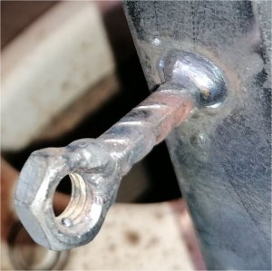

to bourač: Na to som prišiel veľmy rýchlo ak maticu vnútorne neochránim tak guličky alebo struska závit zlikviduje. Vyriešil som to tak že som vreckovku papierovú zroloval do guličky a natlačil do závitu(papier velmy rychlo po dozvarani vyhorel ale závit ochranil ok) po novom to robím tak že mám hlinu na keramiku v plastickej forme nefiltrovanú vytvarujem guľôčku a už to po dovarení nesmrdí ako papier. Ale v tomto prípade nešlo o závit pojde tam vrut do dreva. Inač by som si dával väčší pozor aj pri zvárani lebo by som potreboval závitník ak by zvar zasahoval do závitu.
http://www.svarforum.cz/forum/uploads/thumbs/11727_vrutka.jpg[/url]
