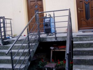

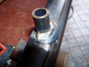

Preposielam foto zvárania na MIG GUDE 190 vtedy som ju mal cca 1 týždeň a pripomínam, že som s COčkou dovtedy nevaril. A zvary sa mi zdali slušné. Neviem ako ostatný ale ja som ju kúpil za účelom hobby práce okolo domu (vtedy som nič lacnejšie s danými parametrami nenašiel) a už sa aj zaplatila keď som realizoval výrobu zábradlia ktoré som robil len touto zváračkou + dobrusoval zvary lamelovým kotúčom. Teraz som mal len nápad ako to zvára hliník t.j. či sa s tým dajú vyvariť napr. hliníkové konzoly cca 4mm hrubé.(pod argónom). Nemôžem zohnať ale kladky a tak mi asi nezostávanič iné len to skúsiť s tými čo tam sú prípadne zohnať podobné podľa priemeru pôvodných.
