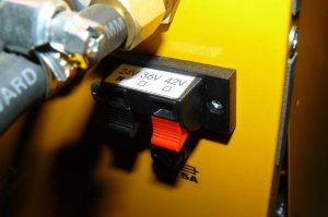

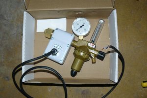

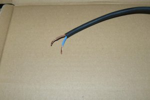

Dobrý den,jak zapojit ohřev u ventilu KU5 24V do svářečky Omicron Omi205.Na zadní straně svářečky je zdířka označena 24V tak to bude tam:) ale zmátlo mě,že kabel který vede z ventilu má dva kabliky modrý a hnědý tak jestli oba zapojit do te jedné zdířky označené 24V?V návodu jsem nic nevyčet.Děkuji

Ja si myslím že to je nešťastne riešená nálepka ktorá slúži aj pre 24-36-42V vývody, a vo výrobnom závode označia čiernou tečkou pre ktoré zapojenie sa momentálne používa, ako vidím na fotke, tak sú tam dva vývody a označené 24VDC, 4iže to je jedno kde to zapojite lebo to je len odporový drát v tom ohreve, a na vývode by malo byť 24V, len si preverte príkon toho ohrevu, lebo max je tam 24x5A= 125VA

S výkladem hodnot štítku souhlasím , ale přímo pod vývodem je jasně napsaná výstupní hodnota jištění , takže není co zkoumat . Na svorkách je 24V v amperáži pod svorkami .

bobo skúmať treba príkon ohrevu, ako som písal

Menší stroje mívají 24v ac, tedy střídavé napětí a to kvůli tomu, že na menší průtok plynu do cca 15L to stačí a ušetří náklady za 42v vinutí v napájecím transformátoru, pojistka bývá 3-5 AT, odběr při 24v je nižší, do 2A.
