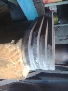

Tu 6tku ti prerezalo pekne,este si mohol dat fotku aj tej 10tky a ta 12tka co je deklarovana v letaku,to asi myslia rezat z obidvoch stran.Ale to tu na fore uz niekto pisal,ze treba hned dat dole 40% z deklarovanej hrubky a 1fazovou rezackou rezat plechy cez 10mm je asi utopia.

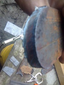

Tak plazma vyskusana,reze podobne ako pisal kolega louis.Je to asi rovnaky stroj,len v inom baleni.Za tu cenu som spokojny.Skusal som prepalit aj 10tku plech,asi 200mm bol rez celkom pekny,potom zacalo plamen vykrivovat do strany.Asi je to preto,lebo pri rezani hrubeho plechu sa ta spicka dost opotrebuva.Ja som este nie zvyknuty udrzat mezeru 1-2mm a tak som tu spicku mal stale opretu o plech.Chcelo by to daky pripravok.

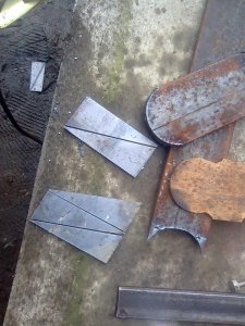

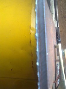

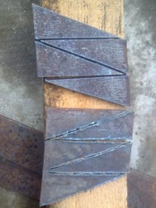

Tak som dnes trocha palil,uz podla sablony pasovinu 5 a 8mm.Prereze to v pohode,len reze akoby sikmo.Neviete cim to moze byt?Myslel som ze je maly tlak vzduchu,pridal som na 5.5Atm.a nepomohlo.Ako casto treba menit tie trysky?treba ich tiez namacat do dakej masti ako horak co2?Inak,som s tym velmi spokojny,par foto,ale len z mobilu,tak nic moc.

Ty řezy vypadají velice dobře. sklon stěny řezu se moc ovlivňovat nedá, ačkoliv to prodejci rádi tvrdí. Hlavní je nepřibližovat se k řezanému materiálu blíž, než určuje návod. Pokud má hořák vodící očko, tak rozhodně nesundávat, protože to je ta správná vzdálenost. Elektrodu je nutné vyměnit, když se na jejím povrchu udělá zřetelný důlek. Tím se totiž rozšiřuje paprsek, klesá jeho teplota a tím i řezací výkon. Je ale nutné hlídat i výstupní trysku. Ta se také opotřebovává a roste průměr paprsku.
Vodiace ocko to nema,aspon som si nic take nevsimol,ale urobil som si sablonu z dubovej dosticky hrubej 5mm a to mi drzalo trysku 2mm nad plechom.Asi by to malo byt este blizsie,ked som rezal 10tku plech,tak som trysku opieral onho.Rez uz bol nic moc,asi je to uz hranica a aj trysku mi vypalilo na konci,tak us rezala dokriva.Skusim este urobit tensiu sablonu aby sa tryska dostala tak 1mm k materialu a uvidim.Keby som tam pustil zo 6 Atm.neznicim nieco?
Naprostá většina plazmových řezaček běžně používá tlak vzduchu do 6 barů. Vzdálenost mezi tryskou a řezaným materiálem se obvykle udržuje mezi 1 a 2 mm.
