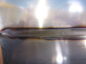

Trošku jsem se na to opět zaměřil a zjistil jsem, že se jedná o materiál SUS432LM-CP.
Sehnal jsem i fotku trhlin...
http://www.svarforum.cz/forum/uploads/thumbs/3280_p0002a.jpg   http://www.svarforum.cz/forum/uploads/thumbs/3280_img_1684.jpg   http://www.svarforum.cz/forum/uploads/thumbs/3280_img_1687.jpg    http://www.svarforum.cz/forum/uploads/thumbs/3280_p0003.jpg

Jestli je to nerez ocel řady 400, tak ty jsou docela náchylné k prasklinám z nadměrného tepla. Zvláště při svařování bez příd. drátu. Podle těch snímků to tak i vypadá. Povrch je tmavý, zoxidovaný. Zkuste méně vneseného tepla. Možná i více (větší průtok) argonu.

Ta trhlina navíc vypadá jako napěťová trhlina při navařování tvrdých slitin. Není ta ocel třeba některá z 17°Cr ocelí se zvýšeným uhlíkem? Těch co mají 0,2-0,4 C a tvrdost 40-50 HRc ?
