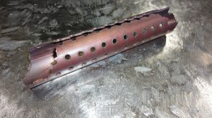

Nevím bohužel která firma to vyráběla,mě se tato konstrukce taky moc nezamlouvá a jak píše Frank,pokud bude pára pouštěna do vody přímo,tento jev se projeví. Nádrž je určena pro předehřev vody ke kotli k výrobě páry.
Perforované trubky uvnitř nádrže byly rozpraskané a rozlámané v důsledku tohoto efektu.

#17 12-12-2011 20:57:44
romann12
Registrovaný: 05-03-2008
Příspěvky: 117
Re: Nádoba na ohřev teplé vody
http://www.svarforum.cz/forum/uploads/thumbs/358_dsc01787.jpg
Tady je kus trubky vytáhnuté z nádrže (prům 1'')
