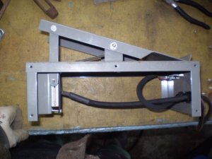

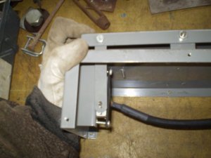

Tak už mi konečně vyšel čas, na rozebrání a nafocení toho mého pedálu. Tak potenciometr je tahový a má klasicky 3 vývody.
http://www.svarforum.cz/forum/uploads/thumbs/83_p2060336_small.jpg

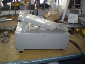

Celé provedení pedálu je velice robustní
http://www.svarforum.cz/forum/uploads/thumbs/83_p2060335_small.jpg

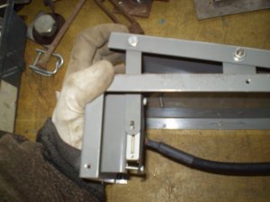

http://www.svarforum.cz/forum/uploads/thumbs/83_p2060329_small.jpg
Jak vidíte, tak vevnitř je spoustu místa, že by se tam mohlo zabudovat třeba rádio smile

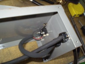

http://www.svarforum.cz/forum/uploads/thumbs/83_p2060330_small.jpg
Pod patou je mikrospínač (nějak se mi to mázlo, hergot)
http://www.svarforum.cz/forum/uploads/thumbs/83_p2060332_small.jpg

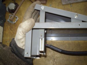

http://www.svarforum.cz/forum/uploads/thumbs/83_p2060333_small.jpg
http://www.svarforum.cz/forum/uploads/thumbs/83_p2060334_small.jpg
