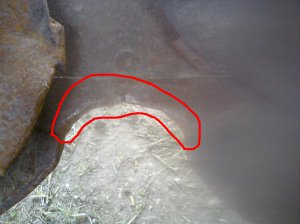

tady je alespoň foto z mobilu. Jde o to vytvořit tam kde je to zakroužkovaný ostrou hranu. Materiál jde pilovat a nemohu si to polohovat.

Vypada to jako pevny nuz proti kteremu se pohybuje pohyblivy nuz.A take by tam bylo dobre dokreslit puvodni tvar noze.Dale spekuluji ze tenhle pevny doraz bude namahan zrejme nejvice oterem takze vy ho budete potrebovat asi vyvarit.

Tohle je spíše jen nosič nožů- navař to pořádně, hlavně žádné póry! Pěkně odstranit rez a pak si s tím pohrát. My jsme něco podobnýho dělali u rotoračního válce, který u některých takovýchto typů bývá. pak jsem vyzkoušeli kladívkem soudržnost nosný části a kus se pěkně vysypal- práce na cca 1 hodinku- max 2 smile

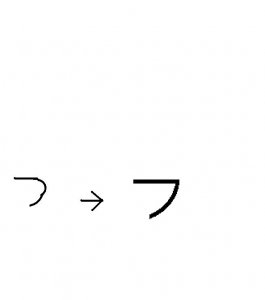

ano, je to pevný nž. z tohoto pohledu má původní tvar. Pokud bych se podíval z boku (na tý fotce bych se díval z pravý strany) tak tam chybí roh. Bylo mi doporučeno na pudle plochu dát vrstvu eb121 a na ní 2 vrstvy eb511. co nejmenší proud, elektrodou nekývat. Když budu dávat druhou vrstvu, nesmim ject stejnym směrem, ale kterym směrem začít abych vylez s tím rohem? snad bude na tomhle obr něco vidět

Jj 121 jako polstar ma dobrou prutaznost,a na to nejaka elektroda odola oteru a ne priliz krehka.Navaroval jsem jen brity nuzek brity bagru a treci desky ohybacek ktere pak proti origo deskam vydrzeli mnohonasobne dele.Pozor z jakeho je pevny nuz pokud by byl z nesvaritelneho materialu  mohl by pak praskat takze ho radeji casteji kontrolujte.

takže ty 511 by mohly bejt. jak na to ale technicky, navařovat se to bude tak jak je na tý malůvce. Mám strach, aby mi tam něco z tý navařovací elektrody zvostalo a neproměšovalo se to s podkladem, prej dost tečou
