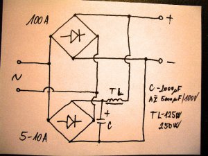

Usměrnění transformátorové svářečky
http://www.svarforum.cz/forum/uploads/thumbs/4084_imgp2531.jpg

#2 24-07-2012 14:18:59
Re: Usměrnění transformátorové svářečky
No nič nové si neobjavil.
Toto sa už preberalo pár rokov do zadu ....
