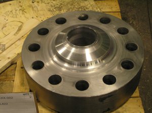

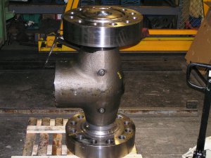

Jen tak pro zajímavost: Zde v USA se ve firmě kde jsem 24 let pracoval vyrábí m. j.  vysokotlaké ventily z výkovků tělesa ze všech možných druhů ocelí. Pokud zákazník požadoval ventil s přírubami, přivařovaly se následujícím způsobem.
http://www.svarforum.cz/forum/uploads/thumbs/213_p2180002.jpg
http://www.svarforum.cz/forum/uploads/thumbs/213_p2180003.jpg
Na přírubě a v tělese ventilu se vysoustružil tvar, kde přesně zapadaly jak příruba, tak konec tělesa ventilu do sebe.
Následně se provedlo nastehování a kořenová vrstva metodou TIG.
http://www.svarforum.cz/forum/uploads/thumbs/213_p3040005.jpg
Potom už jen výplň, většinou, pokud to dovolila technologie, buď SAW, ale u některých materiálů taky třeba ručně MMAW. V polohovadle.
Tímto způsobem byla zaručena naprostá pravoúhlost obou přírub i při značných tloušťkách stěny. Tady na obrázcích je to asi 60mm. Muselo být počítáno se zvětšením rozměru F to F před provedením sváru. Po navaření a RTG se vnitřek příruby a tělesa vysoustružil na jmenovitou světlost, takže kořen sváru byl odstraněn. Jinak se už po navaření čela přírub neobráběla. Je to typ příruby utěsněné kovovým kroužkem.
