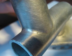

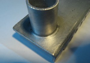

Tady jsou drobné výsledky pájení hliníku s použitím tavidla FL10 (ALUMINIUM-HARTLÖTPULVER 900) německé firmy http://www.chemet.de/ nabízeného nedávno v "Pokecu" jako přebytek od kolegy Pruducha.
Pokusné vzorky dopadly velmi dobře, jak vidíte na obrázcích níže.
Případné pokusníky však musím upozornit, že samotné pájení vyžaduje trochu té zručnosti.
Jak již bylo výše uvedeno, hliník nemá náběhové barvy a tudíž je největším problémem uhlídat přiměřenou pájecí teplotu, jinak hrozí poškození (zborcení) letované součásti. Toto je celkem obtížné a proto po dosažení správné teploty, jejíž rozsah je relativně malý, se musí pracovat s plamenem velmi citlivě a opatrně. Jediným signálem, kterým se projeví blížící se optimální teplota je prudké rozlití tavidla - tavidlo je po celou dobu ohřevu relativně viskózní a pak náhle velmi rychle zkapalní a rozjede se po povrchu nahřívané součásti - v tento moment je potřeba začít, již jen za opatrného přihřívání, zlehka přidávat pájku. Tavení a vzlínání pájky do materiálu pak probíhá velmi dobře a kultivovaně.
