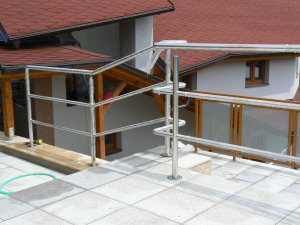

Zdravím majstři,
rád bych se někoho zde dotázal, zda-li by mi nemohl pomoci radou, jak elegantně, doma, vyvrtat průchozí otvor do nerezové trubky určené pro zábradlí - a to hlavně při vrtání pod úhlem.
Jedná se o klasické zábradlí na schody, kdy kolmo ukotvenými sloupky o průměru 52mm budou procházet horizontální spojovací trubky (D=10 mm), podobně jako jako je to vidět na obrázku. Přes schody samozřejmě budou tyto trubky pod úhlem - a to je to z čeho mám trochu obavu.
Potřebuji takto vyvrtat asi dva až tři sloupky a nevím jaký nejvhodnější nástroj zvolit - zda-li frézu, vrták běžného tvaru, nebo existuje nějaký speciální vyvrtávák??
Vrtat budu v běžné stojanovce.
Moc děkuji za tipy

#2 10-04-2013 17:18:09
Příspěvky: 1315
Re: vyvrtávání otvorů do nerezových trubek
Ja som tieto veci riesil vzdy vo freze u kamosa. Diery som vrtal drazkovacom. Raz som tiez potreboval vrtat sikme diery fi 16 mm do stojok pod nejakym zaujimavym uhlom a riesil som to vrtakom priemeru 16mm, klasicke HSS len ten vrtak bol nabruseny ako drazkovac. Neskracoval som ho ale siel som s plnou dlzkou asi tych 100 mm do antikorovej trubky na najvyssich otackach co dovolila freza... Samozrejme s chladenim. Bol to hukot ale sikmu dieru som spravil z oboch stran na jeden krat. No a po navrtani dier do kazdej stojky som prebrusoval vrtak..
Ja by som práve z tohto dôvodu volil 4 hranný profil pre stlpiky, kde to nie je problém vyvrtať na bežnej stolovej vrtačke, nevznikne problém s pootočením  pri posúvaní na další otvor. Stačí vyrátať sklon a posunutie diery. Trubku by som robil jednoznačne na fréze a jedine na jedno upnutie
a co takhle nevrtat. jen nabrousit čela těch tenkých trubek. Jinak na to máme v práci mašinku a která ty konce zafrézuje. Pak jen poskládat a objet tigem
Taky je možné ty otvory vyřezat laserem.Vrtat nerez trubku není jednoduché kolmo natož pod úhlem.
Proto se používají montované systémy,zbavíte se složitého obrábění a svařování.
http://www.zabradli-jap.cz/
http://www.umakov.cz/nerezove-polotovary/c-1482/
Ale pro průměr trubky 52mm asi žádné komponenty neexistují.
jedině vyfrézovat, jestli nemáš přístup k fréze - pečlivě to rozměř, vyvrtej díry nejdřív kolmo, průměr cca 6 nebo 8mm pak bych to kulatým pilníkem dopiloval jak je třeba + zkušební trn průměr 10mm.
Obyčejný vrták pod úhlem to celé zmrší, pokud je trubka slabostěná.
Zapoměl sem proč ty menší průměry - tímto způsobem se dá obě díry dostat přesně na osu, a správný úhel - udělat ji nejdřív na průměr 8 (trn) - poměřit úchylky a srovnat pilováním na průměr 10
Pokud bude ten menší průměr volně vložený , tak vzhledem k estetice jedině ostrá fréza . I tak budeš mít dost problémů odstranit otřepy . Nějaké pilování bude vždy šeredné .
Možná by šla použít vykružovací korunka do oceli. Na youtube jsou videa jak s ní vykružují díry do trubek i upravují konce pro svařování v jednoduchých přípravcích pro klasické vrtačky, takže v lepší stojanovce by to mělo také jít. Nástroj ani není příliš drahý. Ovšem kvalita hrany nebude jako od frézy.
Kluci, velmi díky za cenné rady.
Vyzkouším nějaké postupy a dám vědět. Ta vrtací korunka by stála za vyzkoušení, ale dělají se tak od 14 mm a frézy "desítky" zase nepůjdou sehnat v délce potřebné pro vyvrtání v jednom kroku - kvůli souososti.
Možná, že opravdu nejsnažší cesta by byla použít polotovary a zábradlí smontovat.
Takovou frézou to určitě půjde http://katalog.mav.cz/detail.php?id=50037 ,
ale nejsem si jist dostatečnou tuhostí běžné stojanovky.
Ideálně tady http://www.vanek-ostrava.cz/cz/celek_trubky.htm
V práci sme dělali svého času kilometry zábradli a nikdy se nic nevrtalo. Vždy se upravovyly konce těch příček. Tak asi nová metoda.
Pokud máte v úmyslu na horizontální výplň použít trubku nebo kulatinu o průměru 10mm tak si dovolím Vám to rozmluvit.To už je lepší nerezové lanko,vrátí se do původního stavu když děti ze zábradlí slezou.
Já používám na příčky trubku 32mm,radiusy brousím na pásové brusce a všechny spoje svařuju.
Vůbec nic nevrtám.
