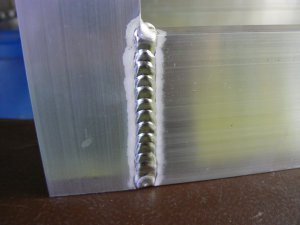

#20 11-11-2013 19:08:21
hmota
Registrovaný: 07-02-2012
Příspěvky: 95
Re: Oxidace svárů
Můžete prosím někdo poradit jak se dá odstranit šedý povlak okolo svaru?
Vyzkoušel jsem gel kyseliny dusičné a fosforečné určený k moření hliníku ale neosvědčil se.Svar zmatní a vrstva oxidu zůstane.Mechanické odstranění v tomto případě není přijatelné.
http://www.svarforum.cz/forum/uploads/thumbs/3639_p1020546.jpg
#21 11-11-2013 21:02:17
Příspěvky: 1315
Re: Oxidace svárů
hmota napsal(a):
http://www.svarforum.cz/forum/uploads/t … 020546.jpg
Vyskusaj obycajnu kyselinu solnu ktoru kupis v drogerii. Ale poriadne ju naried vodou aby nebola moc silna. Treba to vyskusat na nejakom skusobnom zvare. Ja s tym cistim hlinikove zvary ktore robim Magom. Teda mojou Formicou na 230V. smile Po vycisteni treba oplachnut obycajnou vodou.
Editoval vyrobca (11-11-2013 21:02:55)
