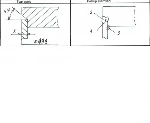

Dobrý den,
chtěl bych se zeptat jaký rozsah WPQR tedy tloušťky základního materiálu je potřebný na svar viz obr. (jde o V-spoj příruby a plášťě)  tloušťka silnějšího materiálu je 50 mm
http://www.svarforum.cz/forum/uploads/thumbs/4998_wpqr.jpg
Musí použít rozsah vyšší než je těch 50mm, nebo se v tomto případě řídím pouze tloušťkou pláště.

Podobná věc se řešila u nás taky.Jednolo se o tupý svar podélníku 25mm a příčníku 10mm.Pásovina 10 mm byla přivařena 1/2V svarem k podélníku 25mm, tudíž průřez svaru byl 10mm.Řešilo se, jestli na tento spoj postačuje kvalifikace svařeče se zkouškou na tloušťce materiálu 12mm.Bylo nám sděleno, že pokud se ve spoji nachází materiál 25mm, i když nebude v celém průřezu svařen, už je potřeba aby měli svařeči na tento svar zkoušku na tloušťce materiálu 12,5 nebo více.

Znamenáto, že  WPQR musí pokrývat tloušťku 50 mm

jedná se o jednudochou tlakovou nádobu dle EN286-1. Jakost plechu P265GH

Děkuji, jojo zbytek je jasný.....šlo jen o tu WPQR
