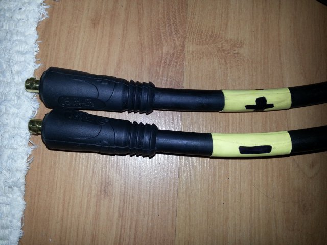

http://www.svarforum.cz/forum/uploads/4134_20140325_000925.jpg
na tej fotke to vyzera, ze prierez medeneho vodica je vacsi, ako prierez samotneho kolika na mosaznej koncovke smile
Editoval rcp (25-03-2014 22:02:43)

nie je na tom samozrejme nic zle, ale velmi sa to podoba tomu, co kritizujes vo vedlajsom vlakne - napr. zapojenie zvaracky s privodnym kablom 2,5mm2 na predlzovak 1,5mm2
asi si pojdem spravit nejake kable aj ja - musim sa ale spytat kolegu ZOŠ, ake kable a koncovky pouziva on.
jeho kable robia predsa len krajsie zvary, ako tvoje kable smile - asi tolko nenamahaju ten jeho kremik
