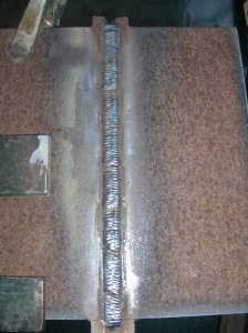

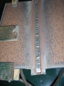

Proud na kořen pro elektrodu 2,5 je okolo 70A.Pohyb je mírně kývavý, sklon elektrody k základnímu materiálu záleží podle momentální velikosti svarové mezery.Když je menší okolo 2mm, elektroda směřuje mírně dolů, pokud je větší okolo 4mm, směřuje nahoru.Napojení se musí nabrousit nebo naříznout plátem strojní pily.Otupení 1 až 2mm, mezera 3-4mm.Předpokládám, že používáte bazické elektrody.V poloze PF se svařuje kořen velice pěkně a dá se dosáhnout rovnoměrného převýšení v celé délce kořenové housenky.Je to ale za předpokladu poměrně bohaté zkušenosti svářeče.U hobby svařování není třeba kořen řešit.Amatér nebude svařovat nějakou namáhanou konstrukci, kde by neprůvar kořene způsobil havárii.Jinak dneska se používá i tupý svar s částečným průvarem na méně namáhané součásti.Jinak se lze vyhnout svařování kořene i použitím podložky z ocelového plechu o síle 3mm, napevno přivařené.
http://www.svarforum.cz/forum/uploads/thumbs/4066_005.jpg
Kořen v PF na plechu 12
http://www.svarforum.cz/forum/uploads/thumbs/4066_003.jpg
Výplňová vrstva
